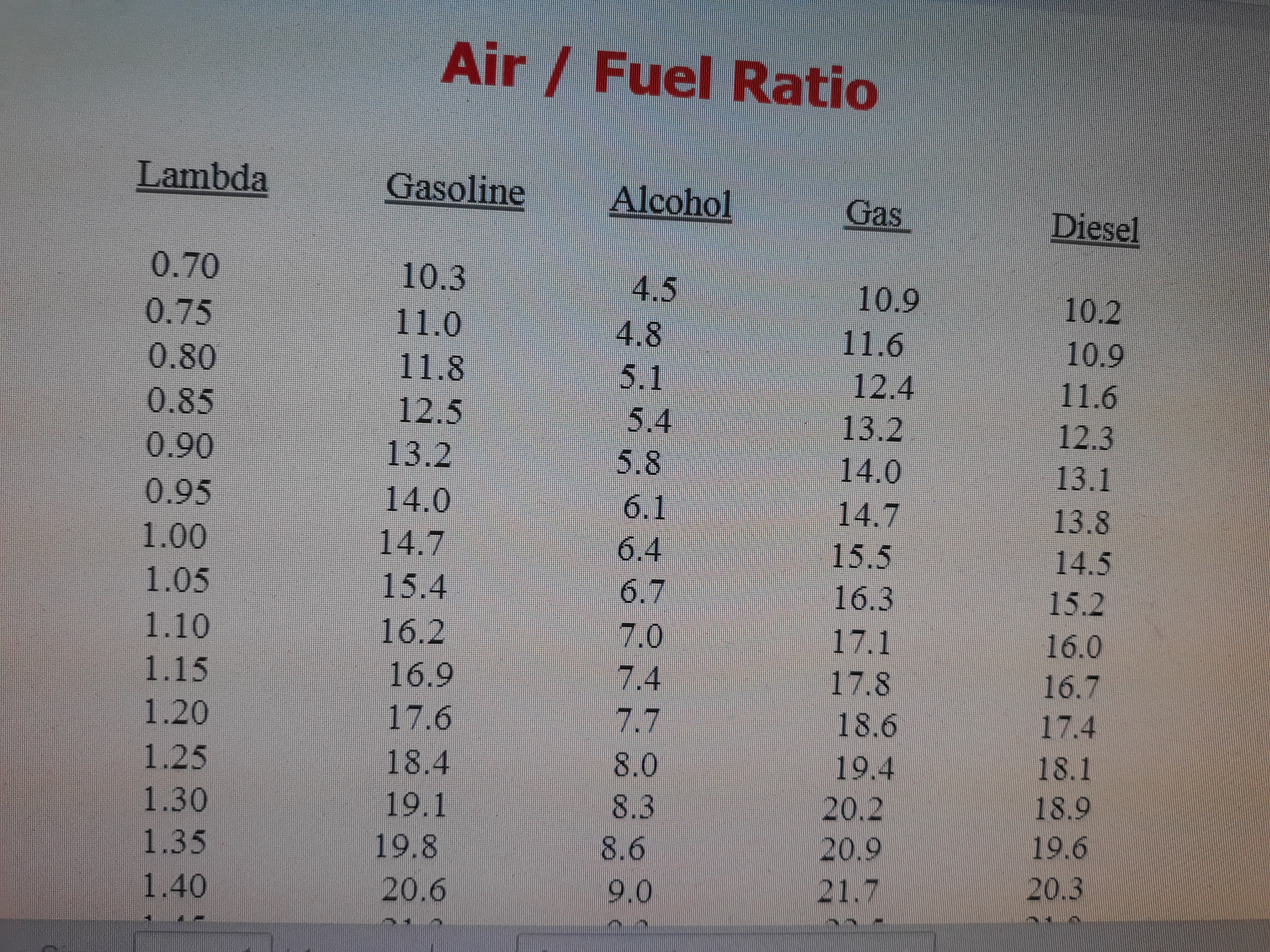

Olen ajanut käsisäädöllä kymmeniä tuhansia kilometrejä ja perstuntuma on kertonut sen milloin seos on kohdallaan. Nyt letukassa on seosmittari joka näyttää seoksen melko tarkasti,ja siitä johtuen on vähän epätietoisuutta mikä seoksen kuuluisi puukaasulla olla. Liitteenä olevassa taulukossa lambda-arvo 1 on bensalla 14,7 ja kaasulla 15,5. Koskeeko tuo kaasuarvo myös puukaasua? Tuo on vain se arvo jolloin kaikki happi ja kaasu palavat mutta käytännössä suurin teho tulee jollain muulla seoksella ja tasamaalla voidaan käyttää laihempaa seosta.
Miten Arduino miehet olette laitteenne säätäneet? Omat kokemukseni ovat että suurin teho tulee silloin kun mittari näyttää 15-16. Jopa 18,5 vetää vielä melko hyvin. Rikkaammalle ei kestä paljon mennä koska teho laskee ja käynti huononee 14,5 ja sen alle.

Kuin sattumalta ajatukseni harhailivat samoissa asioissa.El Kaminan säätö- ja ohjelmointiraportissa mr Säynävänoja tuli lopulta siihen tulokseen,että suurin teho tuli lambdan arvoilla 1,05...1,10 ja vielä arvolla 1,35 voitiin ajaa,joskin teho heikkeni huomattavasti.Arvot ovat kutakuinkin linjassa Kapun havaintojen kanssa.

Itse olen aina pitänyt seoksensäädön "optimissa" eli 15. Rikkaammalle mentäessä tehot alkaa tippua tosiaan mentäessä alle 14-13. Jos mennään lähelle 10 tai mittausalueen yli, niin moottori lakkaa vetämästä kokonaan. Laihalle mentäessä moottori vetää hyvin vaikka mentäisiin reilusti mittausalueen ulkopuolellekin.

Puukaasulla pätenevät samat perusperiaatteet kuin bensallakin.
Ei ole yhtä oikeaa seossuhdetta.On optimaaliset seossuhteet teholle, päästöille ja kulutukselle.
Bensalla liian laiha seos polttaa pakoventtiilit.Tämän ymmärtävät kaikki kaasupillejä joskus käyttäneet: liekki kuumenee happiylijäämällä tuntuvasti.
Bensa autoissa täyttä tehoa pyydettäessä ohitetaan happitunnistimen tiedot ja mennään rikkaampaan seokseen.Muussa ajossa mennään sitten päästöjen kannalta optimaalisella arvolla, tai sitten taloudellisemmalla, jos valmistaja on ajoneuvoon laittanut jo tehtaalta laittoman softan...
Se taloudellisin käyttökelpoinen seossuhde puukaasulla selviäisi uskoakseni asentamalla pakokaasun lämpömittari ja mittaamalla missä kohtaa lämpötila alkaa nousta liikaa.
