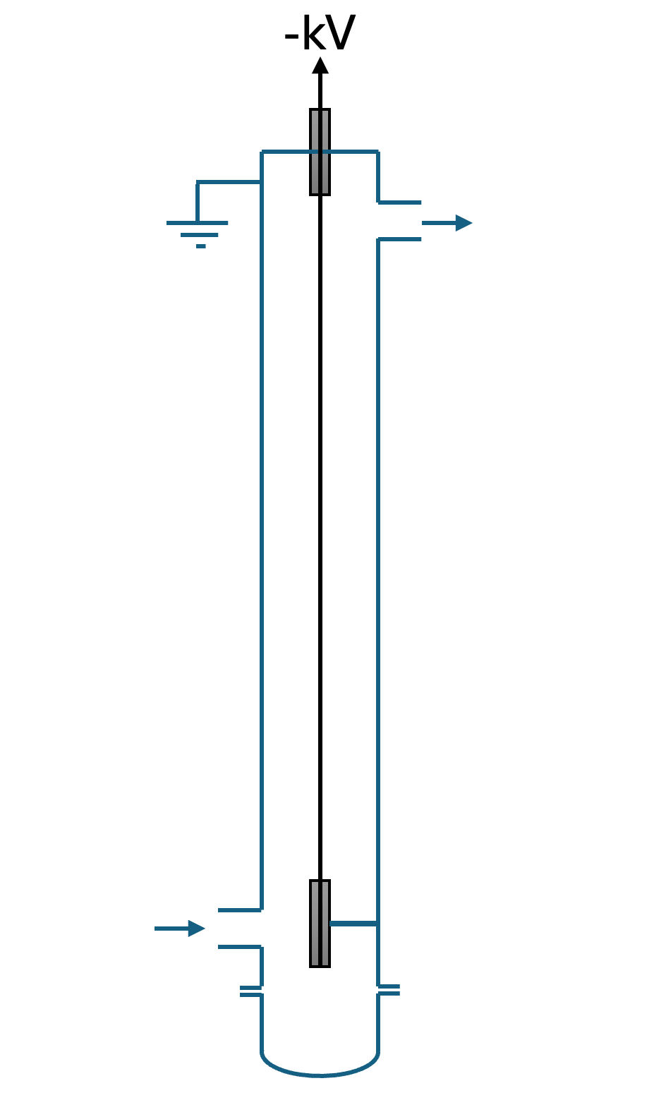

Ohessa vielä kaavakuva alustavasti ajattelemastani rakenteesta.
Mietin että kannattaisiko kaasu tuoda suodattimeen tangenttiaalisesti, siten että se olisi samankaltaisessa kiertoliikkeessä kuin syklonissa. Olisiko tästä etua vai haittaa suodatustuloksen kannalta?

Elektrodissa kannattaa olla piikkejä koronapurkauksen voimistamiseksi. Ehkäpä siis keskielektrodiksi 6 tai 8mm RST-tanko johon on hitsattu lyhyitä teroitettuja hitsauslangan pätkiä törröttämään eri suuntiin.
more efficient (and robust) discharge electrode designs were developed, today focusing on rigid (pipe-frame) discharge electrodes to which many sharpened spikes are attached (barbed wire), maximizing corona production.
https://en.wikipedia.org/wiki/Electrost ... ecipitator

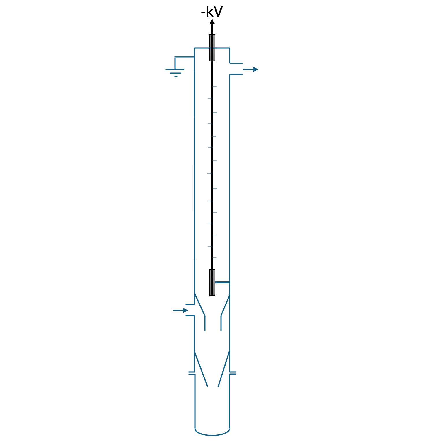

Ongelma voi tulla vastaan paremminkin laitteistoa rakentaessa kuin käyttäessä. Itse kyllä käytän asetonia hitsattavien osien puhdistukseen.
Palatakseni aiheeseen. Hahmottelin tavanomaisen syklonin ja sähkösuodattimen samaan rakenteeseen.
Tämä siis ei vielä ole aksiaalisykloni, ja se vaatii hieman miettimistä jos haluaa että tuhkat voi tiputtaa syklonin läpi.
