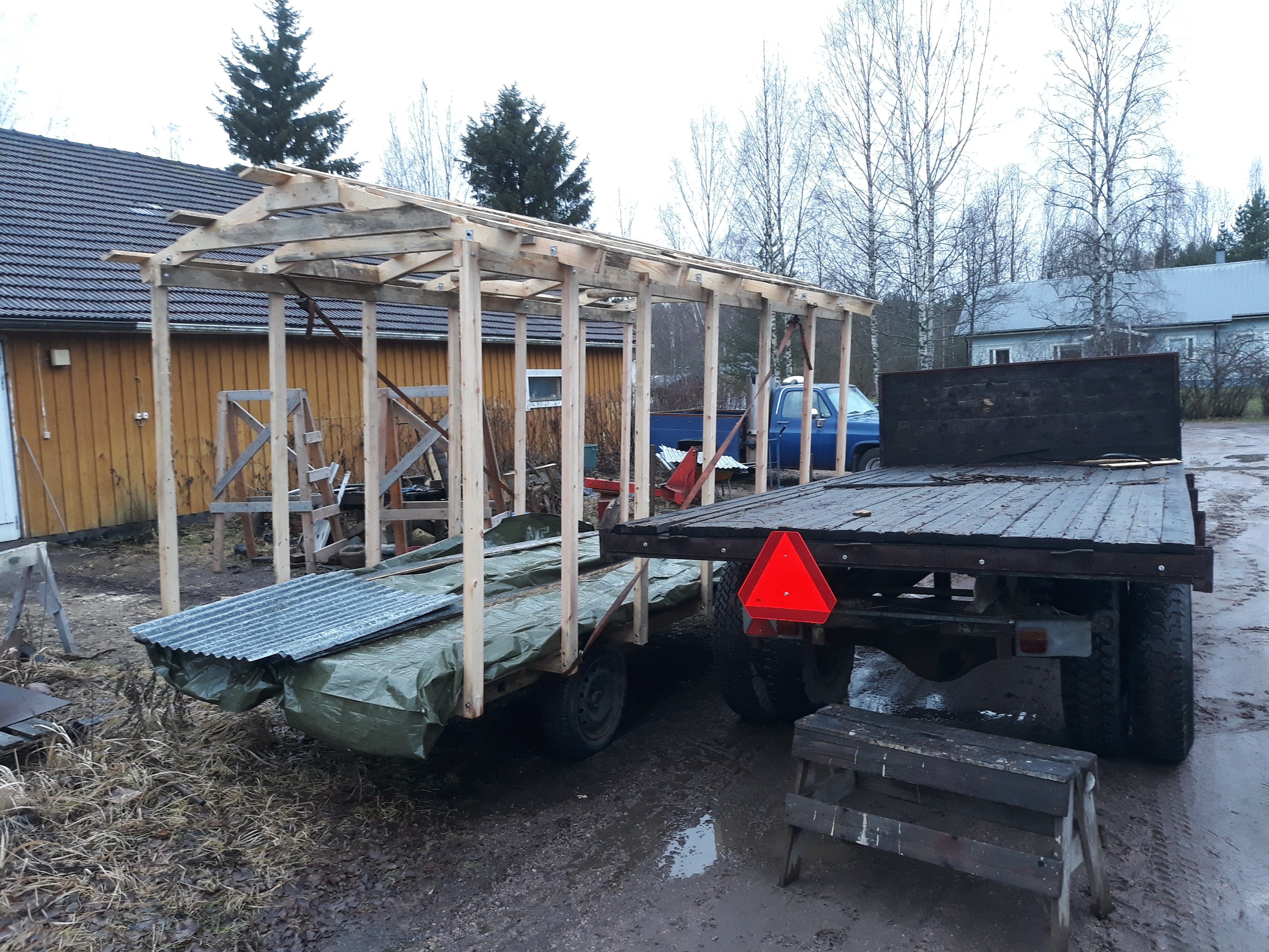

Harjakaiset on jo pidetty. Laitoin tänään kattopeltejä paikoilleen. Kohta pääsee "sisätöihin"
Viestit: 288
Re: Pilkekoneet
Laita jokin aluskate muuten kylmä pelti hikoilee ja alkaa tiputtamaan vettä takaisin pilkeisiin,, tuossa omassa uunissa kun kostea ilma tulee ulos niin se kastelee voimakkaasti kaikki lähellä olevat pinnat onneksi se on jo ulkopuolella- mutta vaikka mulla on katot /seinät elementtiä, kusee nekin silti jonkinverran varsinkin jos lämpö tulee kerroksen läpi ylöspäin voi yläpinnat kondensoida
kapu
Viestit: 73
Liittynyt: 18 Huhti 2017, 20:57
Re: Pilkekoneet
Viesti Kirjoittaja kapu »
Pellit meni jo kiinni ilman aluskatetta. Tästä tulee kylmäilmakuivuri ja silloin kun imuri pyörii katon molemmin puolin on lähes sama lämpötila. Kun imuri ei ole päällä ja aurinko lämmittää yläosaa, kuivuva pilke jäähdyttää ilmaa ja ilma virtaa alaspäin vapaalla kierrolla.
Kondensointi jää toivottavasti pieneksi koska ilmanvaihto pilkkeiden yläpoulella on hyvä.
Imurin poistoputki pitää tosiaan suunnata pois ettei kostea ilma pääse takaisin kuivuriin.
Käytäntö ja teoria ei käy ihan aina yksiin, saa nähdä miten tässä projektissa käy.
