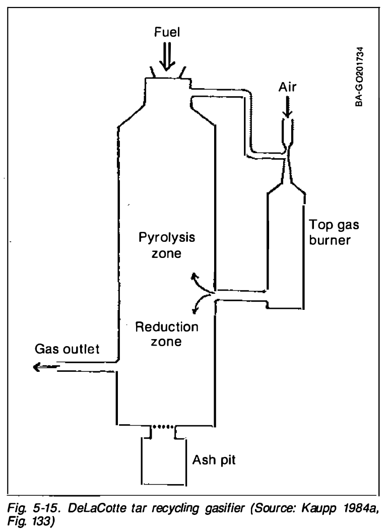

Kirjallisuustutkimuksen perusteella tervattomien kaasuttimien yhteinen piirre on pyrolyysin erottaminen oksidaatiosta kahden kammion rakenneratkaisulla. Kammiot voivat olla joko: A rinnakkain (dual fluidized bed), B päällekkäin (two stage gasifier), tai C sisäkkäin (oxidation chamber). Näistä A ja B versioissa tuodaan yleensä happea ja/tai höyryä molempiin kammioihin, mutta toistaiseksi toteutetuissa C ratkaisuissa ilmaa tuodaan vain yhteen kammioon.
Tämä saa miettimään pitäisikö semanttisen samankaltaisuuden vuoksi myös C versiossa tuoda happea molempiin kammioihin. Kehittelin siis idean variantista, jossa polttokammion keskellä tuodaan ilmaputki, joka suihkuttaa paloilmaa suoraan hiilipedille. Näin varmistetaan hiilipedin yläosan riittävä kuumuus. Suihkutettava ilma on myös itsessään kuumaa, koska oletettavasti polttokammion keskellä kulkeva putki lämpenee punahehkuiseksi.
Kuva
Tämä voisi ratkaista myös Rahmanin raportoiman havainnon, että hiilipedin lämpötila nousi vain 970°C kun yleensä tämän tyyppisillä kaasuttimilla saavutetaan 1100°C. Jos pyrolyysikaasut ehtivät palaa kokonaan ja kuluttamaan hapen polttokammiossa, ei hiilien hehkuttamiselle enää riitä happea. Rahmanin polttimessahan idea juuri on pyrolyysikaasujen polttaminen pyörteen avulla ennen hiilipetiä.

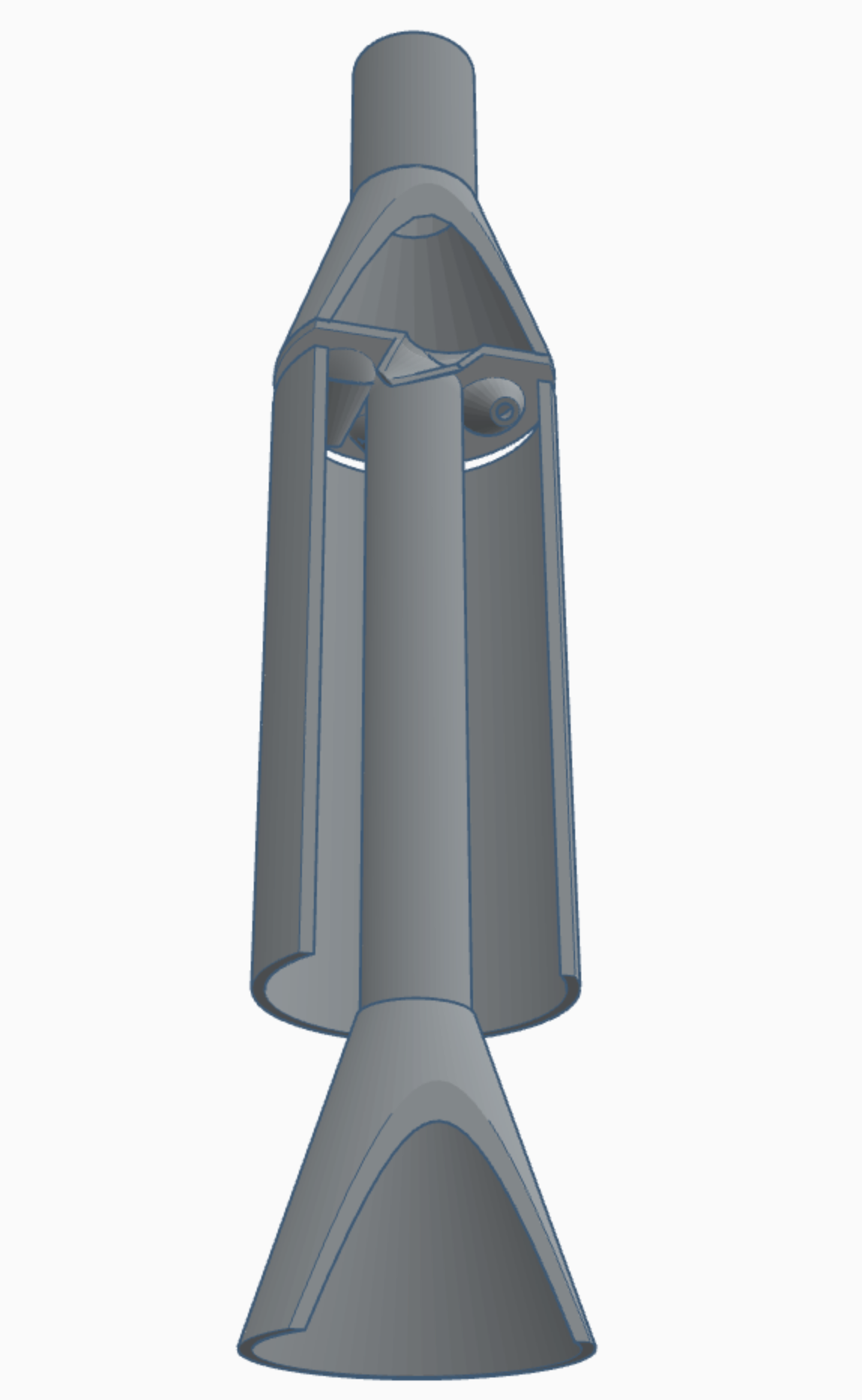

Tutkielma kallistetusta suuttimistosta keskiputkella.

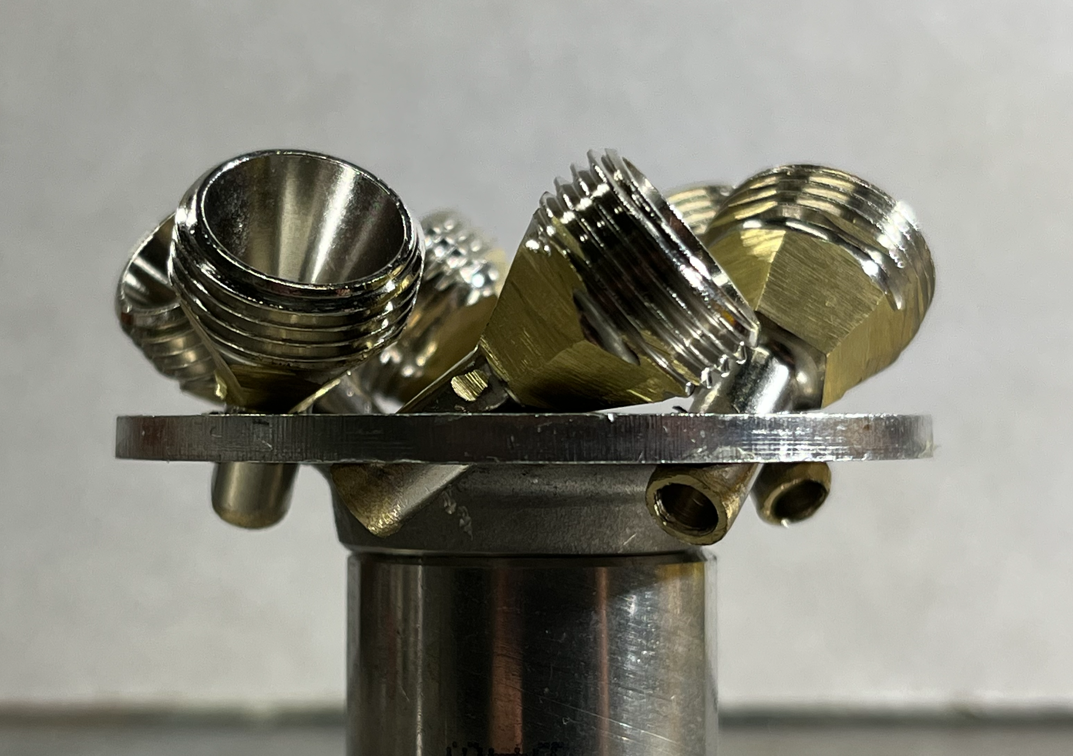

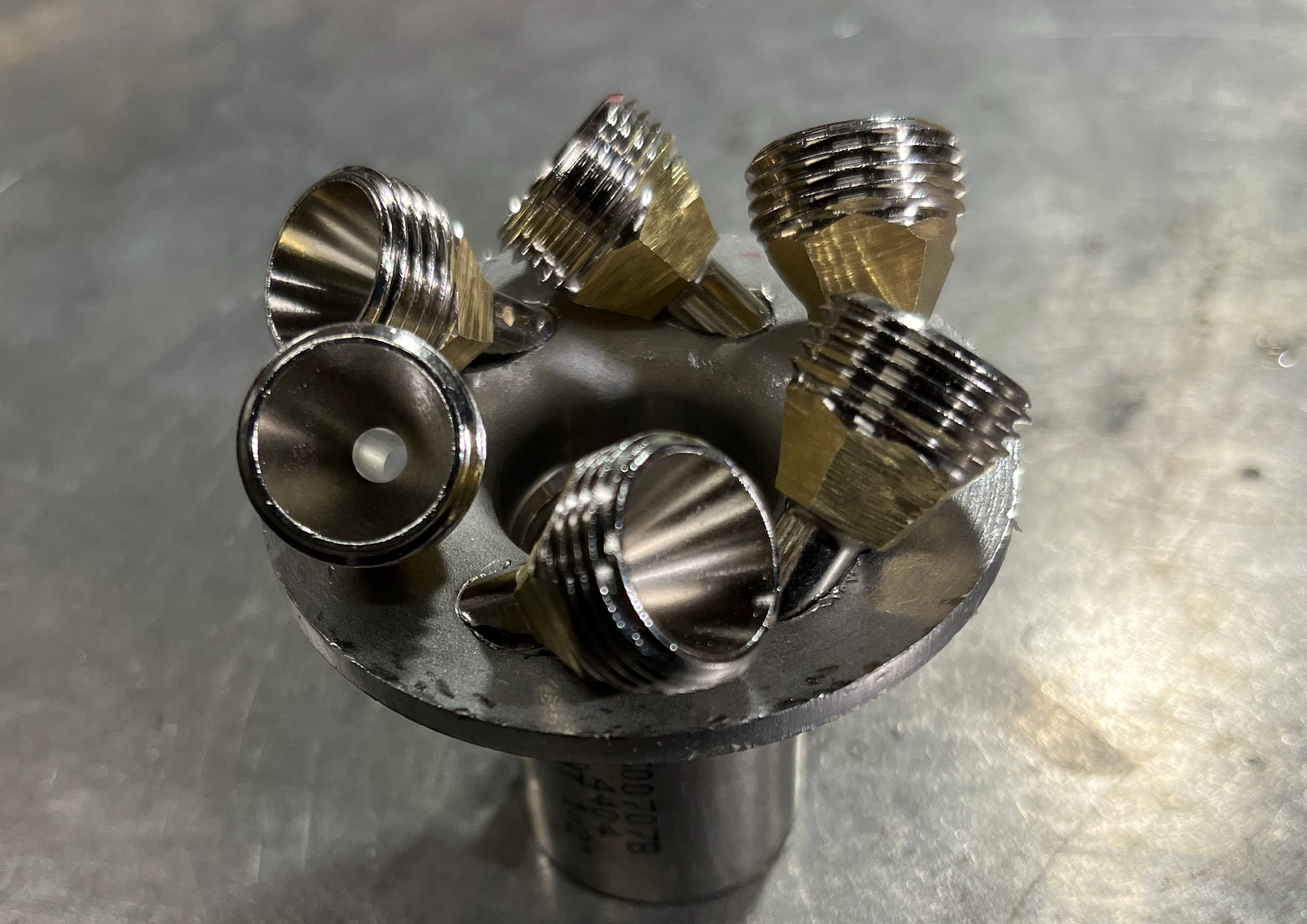

Valitettavasti nämä letkukarat olivatkin messinkiä. En hoksannut kun olivat samassa hyllyssä happoisten kanssa. HST-karoissa ei ole kartiota, lienevät koneistamalla valmistettuja.
Täytyy keksiä joku muu ratkaisu. Tässä kohtaa tulee mieleen että voi kun olisi pääsy metallin tulostukseen niin voisi loihtia kaikenmoisia orgaanisia muotoja.

Tervöyry tiivistyy, kun se kohtaa ejektorissa kylmän ilmavirran. Syntyy karstaa ja palaminen epätäydellistä. Ongelmaa voisi ehkä kiertää esikuumentamalla sisäänmenevän ilman.
Keskisuuttimen onhelma on se, että se polttaa polttoianeen vain välittömästä läheisyydestään. Ja sitten jää reikä ympärille. Lämmön siirtyminen polttoaineessa sivusuunnassa on heikkoa. Kun häkin ympäriltä palaa polttoaine pois niin lämpö pääsee suoraan säiliöön ja syntyy hukkaa.
Imbert sen sijaan syö polttoainetta koko pesän alalta ja holvaantuminen siten pienempää.
Läpö karkaa palovyöhykkeestä ylöspäin. Lättänä palovyöhyke jakaa lämpöä laajemmalle pinta-alalle ja pyrolyysi on tehokkaampaa. Pyrolyysikerros ei saisi olla yli 20 cm paksu sillä muuten polttoianeen koostumus muuttuu säiliön tyhjentyessä. Kaasutin kuumenee voimakkaasti jos lopulta on jäljellä vain hiiltä.
Pyrolyysikaasujen reformointi kuluttaa hiiliä ja hiilen muodostus pitää olla tasapainossa pyrolyysin kanssa. Ei toimi niin että ensin poltetaan kaikki puu hiileksi ja sitten aletaan sitä hiiltä polttaa. Palovyöhykkeen tehtävät: tuottaa riittävä kuumuus pyrolyysikaasujen polttamiseksi. Tämä tapahtuu riittävässä ilmamäärässä. Kyse ei ole mistään kitu—palamisesta!!!
Palaminen jää epätäydelliseksi massavirran edetessä pesässä hapettomalle alueelle. Eli kuristuksesta läpi.
Palovyöhykkeessä tehdään siis riittävä kuumuus, hiiltä ja hiilidioksidia. Nämä kolme etenevät pelkistysvyöhykkeeseen, jossa kuumuden vaikutuksesta hiili ja hiilidioksidi reagoivat.
Palovyöhykkeessä syntyvän lämmön pitää jakautua oikeassa suhteessa ylös ja alaspäin. Jos liikaa menee ylös niin sillon tulee liikaa hiiltä. Liikaa alas niin saadaan tervaa.
Aikaisemmin oli joku huuhaa kuva imbertin palovyöhykkeestä.
Palovyöhyke on linssin/ perinteisen ufon muotoinen. Tai vähän kuin kaksi matalaa kulhoa vastakkain.
Keskelle ei jää kylmää reikää, jos rakenne on oikein.
Kylmä jää pesän reunoille, jossa on tervapitoinen kaasu. Tämä tervapitoinen kaasu pyörii siellä suuttimien ympäristössä ja tempautuu suihkun mukaan. Se ei saa päästä pelkistykseen. Sitä varten on kuristus. Kuristus rengas osuu tähän linssin muotoisen hapellisen vyöhykkeen reunaan tai välittömään läheisyyteen.
Sota-ajan kaasuttimissa kuristus oli järjestäen liian alhaalla, jonka takia reikä pieni ja tulppana virtaukselle.
