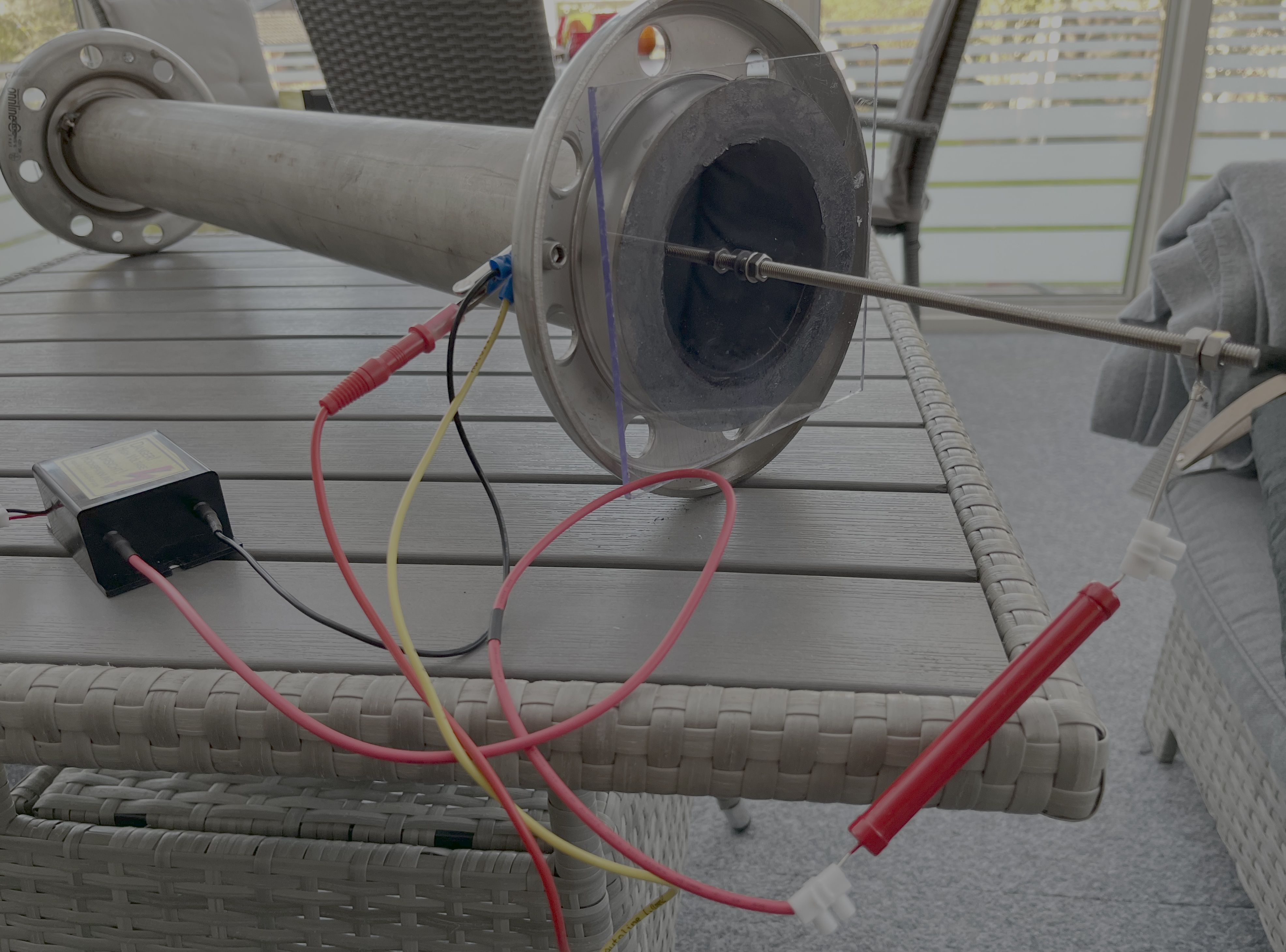

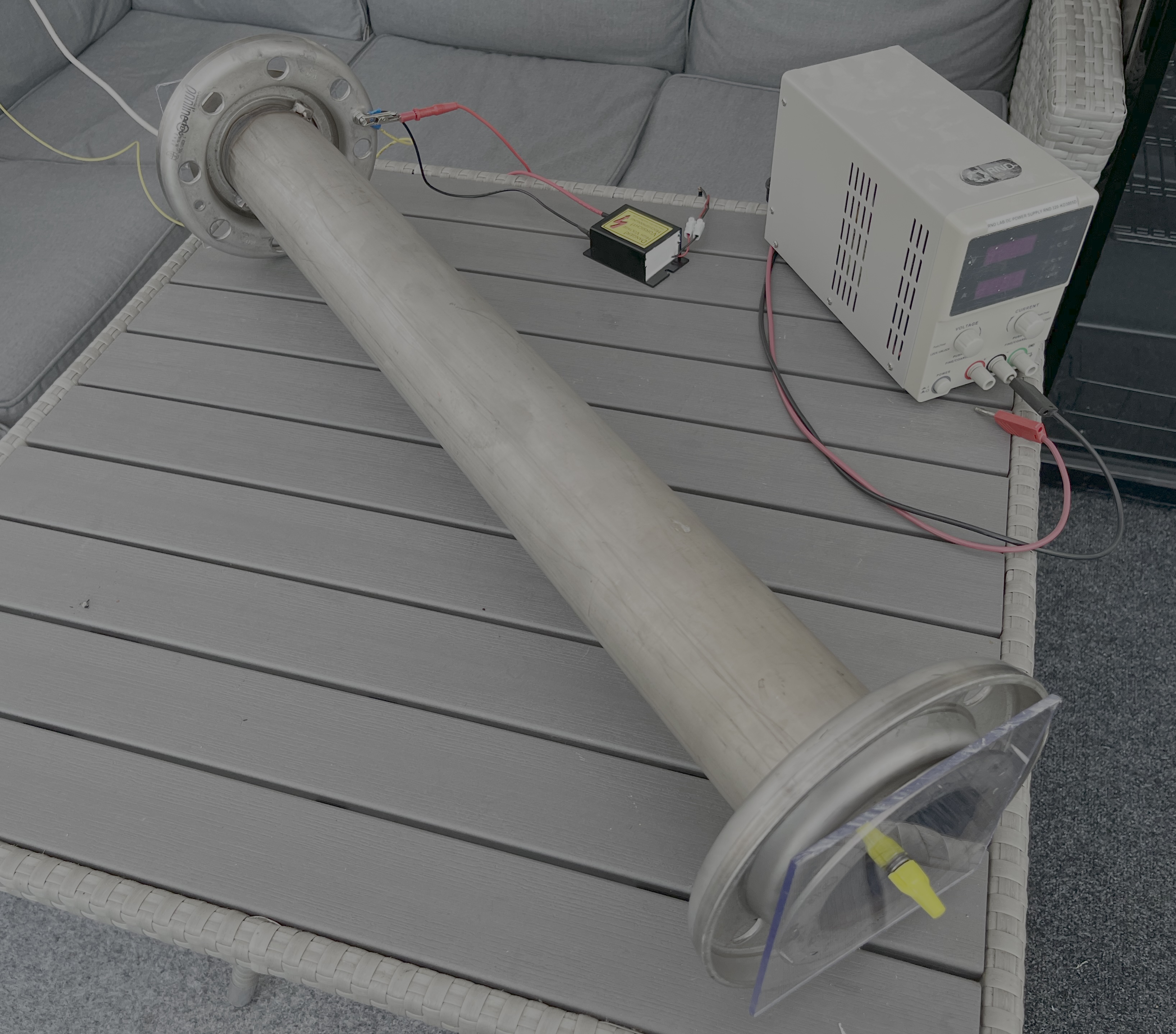

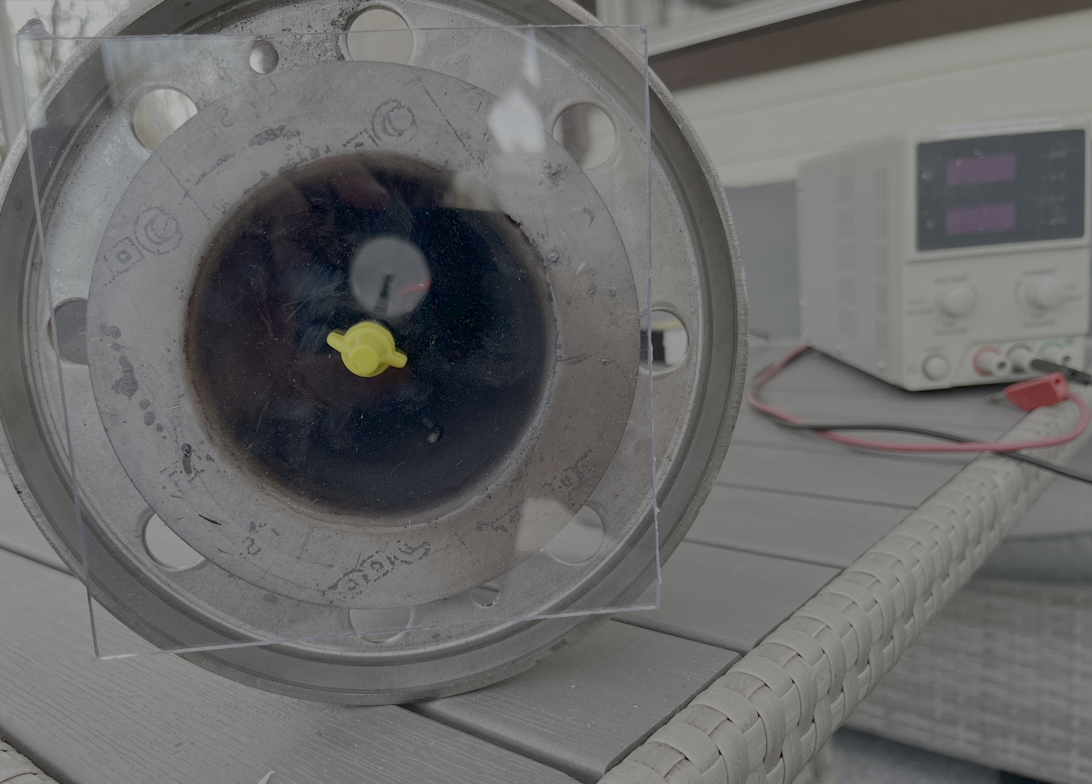

Ensimmäinen sähkösuodattimen kokeilu oli erittäin onnistunut. Asensin 89mm putkeen M6 kierretangon elektrodiksi ja päihin pleksi-ikkunat. Putken sisälle suitsuke tuottamaan savua ja hetken päästä sähköt päälle -> puolessa sekunnissa savun täyttämä putki oli täysin kirkas.
Myös suitsuke sammui samalla ja savun tuotto loppui. Oletan että savu syrjäytti hapen mikä sammutti suitsukkeen. Täytyy kokeilla kiinnittää suitsuke elektrodiin, jos se siten ei sammuisi ja pystyisi kokeilemaan useampaan kertaan.
Valitettavasti en vielä onnistunut saamaan kunnollista videota tapahtumasta, koska kännykän kamera tarkentaa pleksiin eikä putkeen. Täytyy koittaa josko pimeämmällä onnistuisi samalla kun valaisee putkea toisesta päästä lampulla.
Kuva
Kuva
Elektrodin ja korkeajännitegeneraattorin välissä on sarjassa 1 megaohmin suojavastus, joka on mitoitettu kestämään 30 kV jännite. Vastus suojaa generaattoria mahdollisen läpilyönnin tapauksessa rajoittamalla virtaa. Generaattori perustuu Cascade-tyyppiseen jännitekertojaan, jossa voi kipinän tapauksessa syntyä paikallinen ylijännite, joka ketjureaktiona tuhoaa koko generaattorin.

Kameran automaattitarkennuksen hitaus saa videolla savukaasujen puhdistumisen näyttämään pidemmältä kuin silmällä.
Kuva
https://www.puuppa.org/~jap/Hakapontto/ ... video1.mp4
Sama vielä eri tarkennuksella
Kuva
https://www.puuppa.org/~jap/Hakapontto/ ... video2.mp4
Jännästi kaasuvirtaus saa jotkut hiukkaset hyppimään putkessa.
