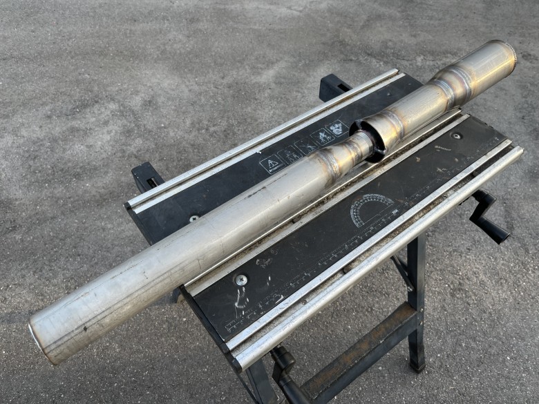

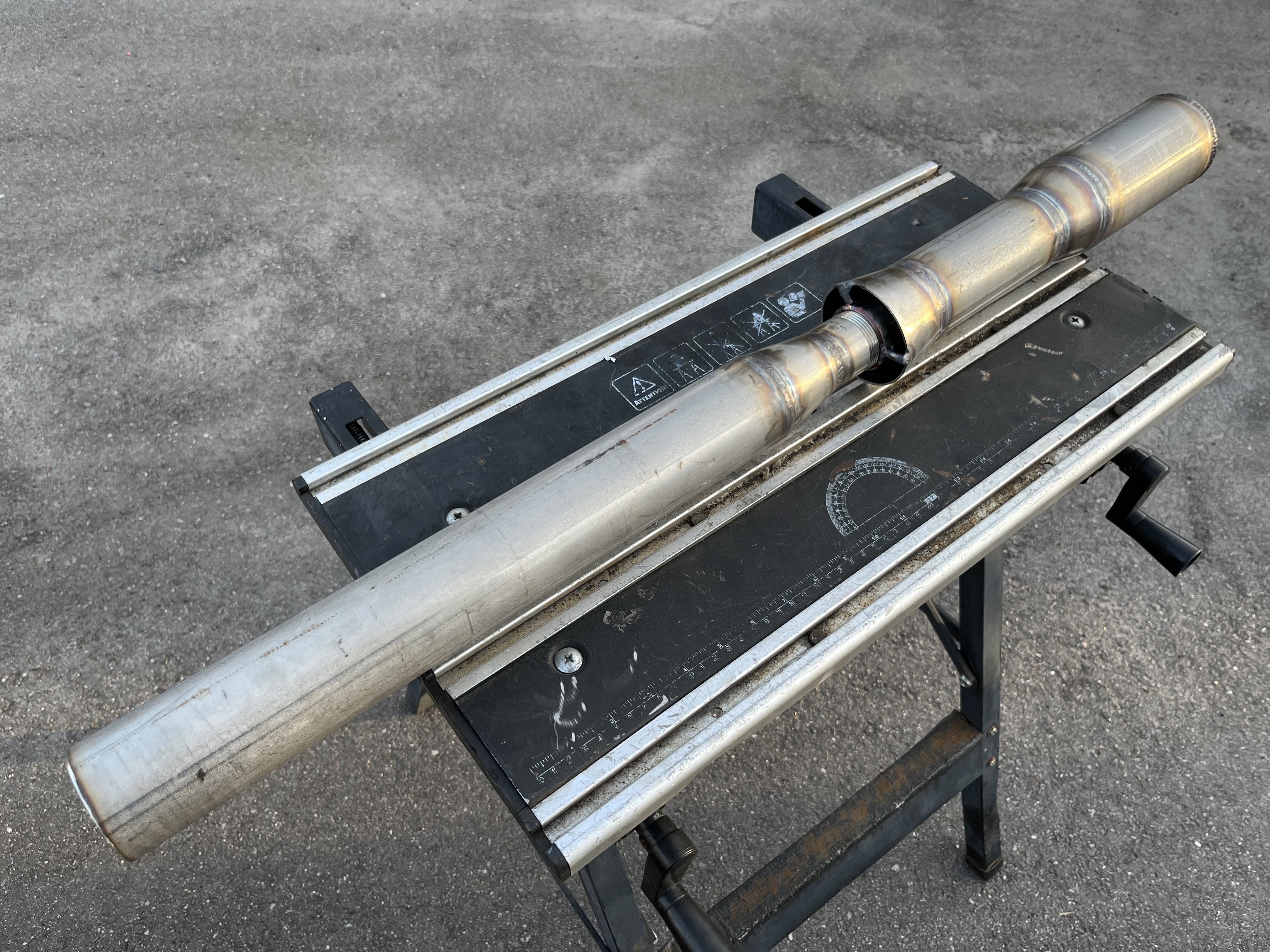

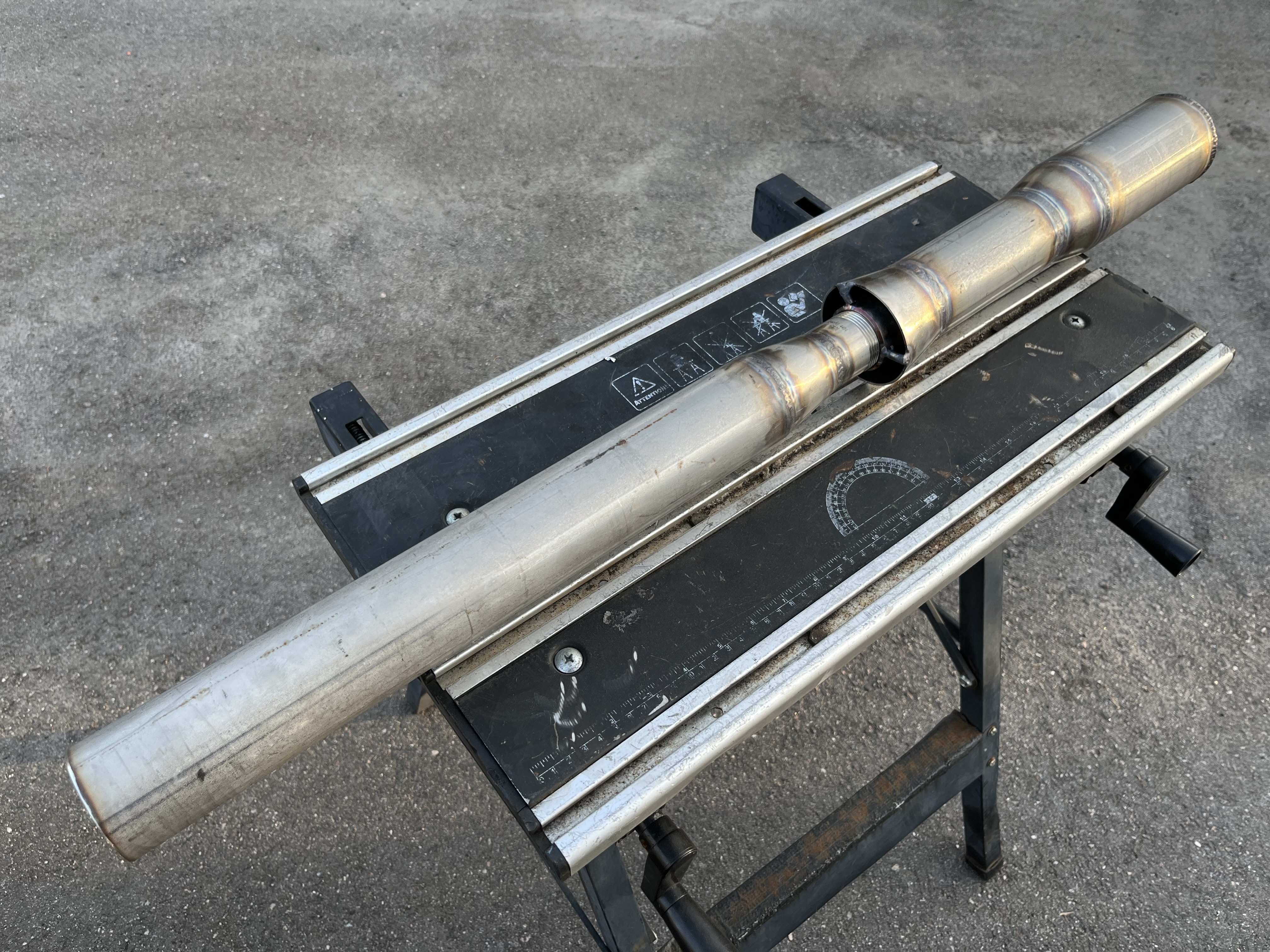

Tämännäköinen bazooka syntyi. Vielä täytyy hakea kaupasta nippa että saa nestekaasun kytkettyä.
Mitoitus on osin hihasta, osin nyrkkisääntöjä. Laitan tarkemman rakennekuvan jos toimii.

Laitos alkoi kyllä ulvomaan nestekaasulla, mutta vain kun puhallettiin ilmaa sivukanavapuhaltimella päästä sisään. Itsenäisesti avustamattomana ei vielä toiminut. Haaste tuossa on kaksi eri imukanavaa, toinen kaasulle ja toinen ilmalle, mikä tekee toteutuksesta huomattavasti tavanomaista monimutkaisemman. Veikkaukseni on että palamisilman imuputken pituutta täytyy säätää resonanssin aikaansaamiseksi.
Erona tavanomaisees sysäysputkeen polttoainetta ei syötetä suoraan palokammioon vaan nestekaasuputken pää oli vapaasti tuossa imuaukon huulilla. Imu riitti kyllä vetämään kaasut sisälle niin ettei liekit lyöneet imukanavasta.
Toisaalta putken yläosa on suunniteltu siten että se toimii myös pelkkänä polttokammiona tervoille, joten on sellaisenaan uudelleenkäytettävissä kaasuttimessa myös ilman sysäysputki-ominaisuutta. Eli ei hukkaanheitettyä työtä kuitenkaan.
