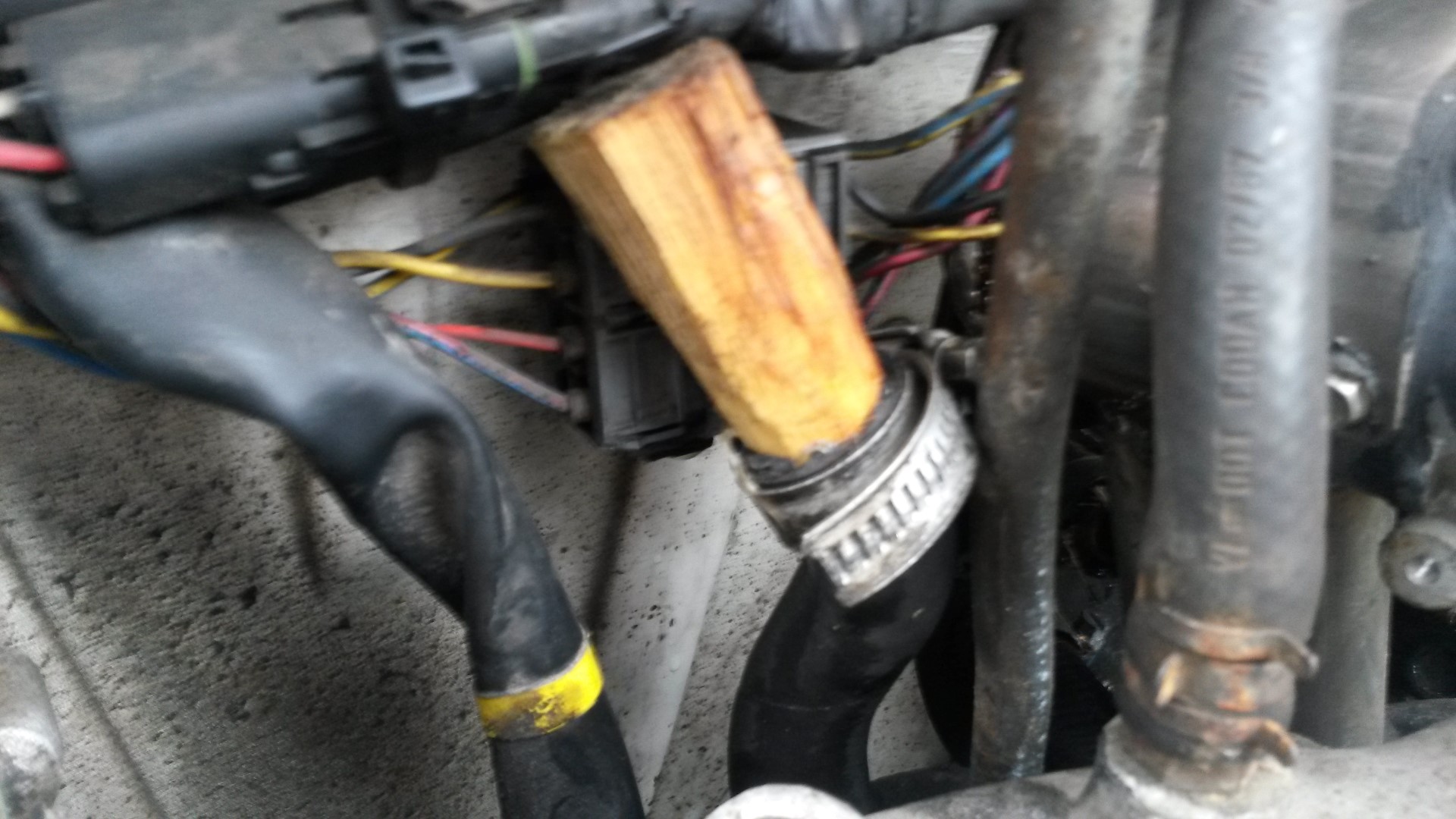

Aloitanpa omalla sattumuksella.
Meinasi Volvo jättää välille viikonloppuna, kun jäähdytysvesiletku katkesi. Liikenneympyrässä ajaessa tupsahti konepellin alta sankka valkoinen savu. Välittömästi ymmärsin mikä vika on kyseessä ja vilkaisu mittaristoon näytti että moottorin lämpötilat olivat punaisella. Pysäytin ensimmäiselle linja-auto pysäkille ja avasin konepellin, hytin lämmityskennolle menevä vesiletku oli puoliksi halki. Hetken kerkesin miettiä kenet pyytäisi hinaamaan auton pois, mutta sitten hoksasin että onhan minulla mukana kirves ja säkillinen pilkkeitä. Veistin pilkkeestä kiilan ja kiristin sen vesiletkuun klemmarilla kiinni, ja hytistä lämmitys pois päältä jolloin vesi ei karkaa paluuputkesta. Ojassa oli sen verran puhdasta vettä että sitä kehtasi kantaa pullolla syyläriin. Matka jatkui moitteetta ja vasta 100km myöhemmin pääsin kotiin korjaustöihin. Kyseisen letkun katkeaminen on ilmeisesti jonkinlainen tyyppivika, sillä erään tutun Volvo 745:sta katkesi viime kesänä juuri sama letku.

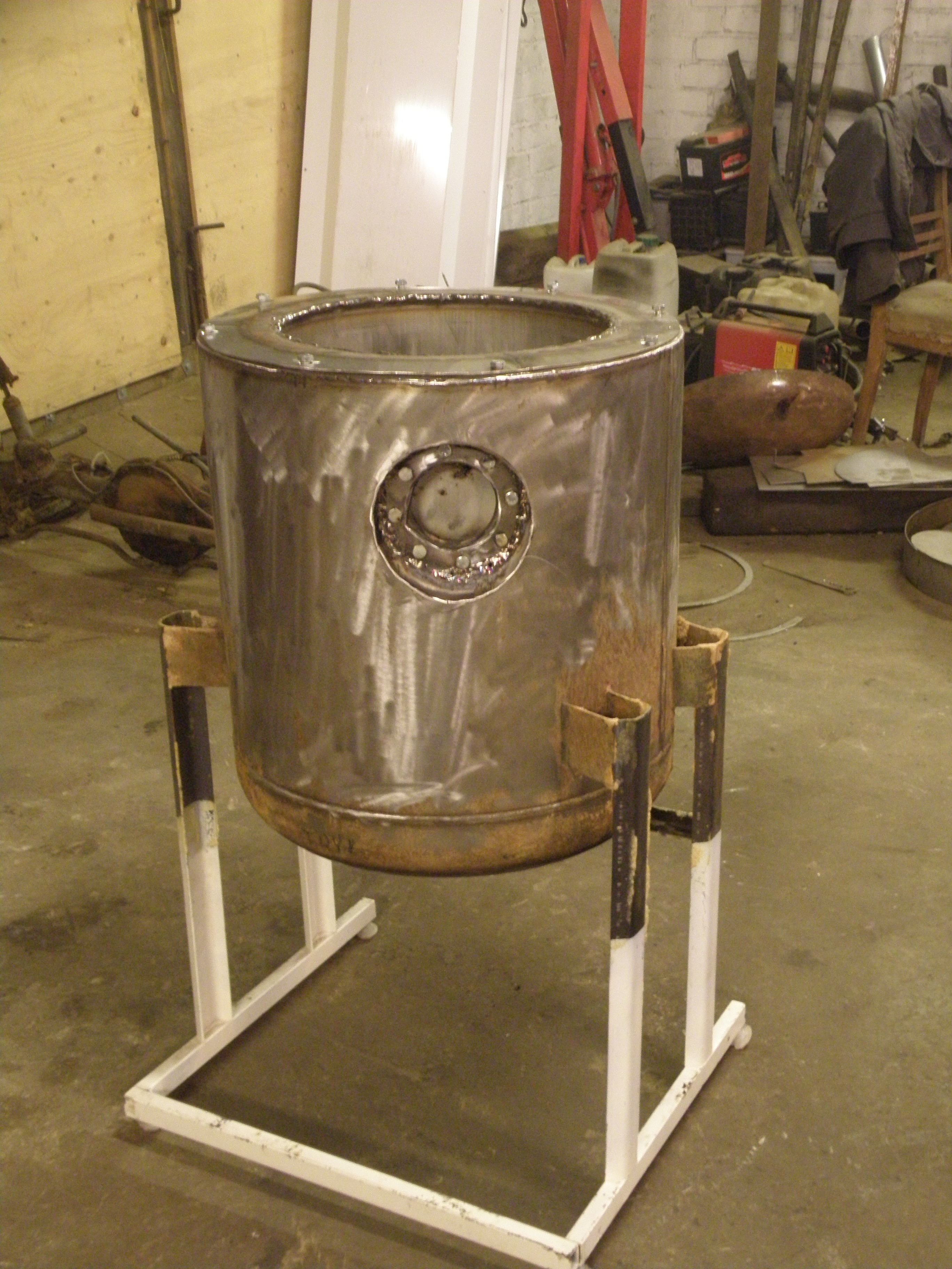

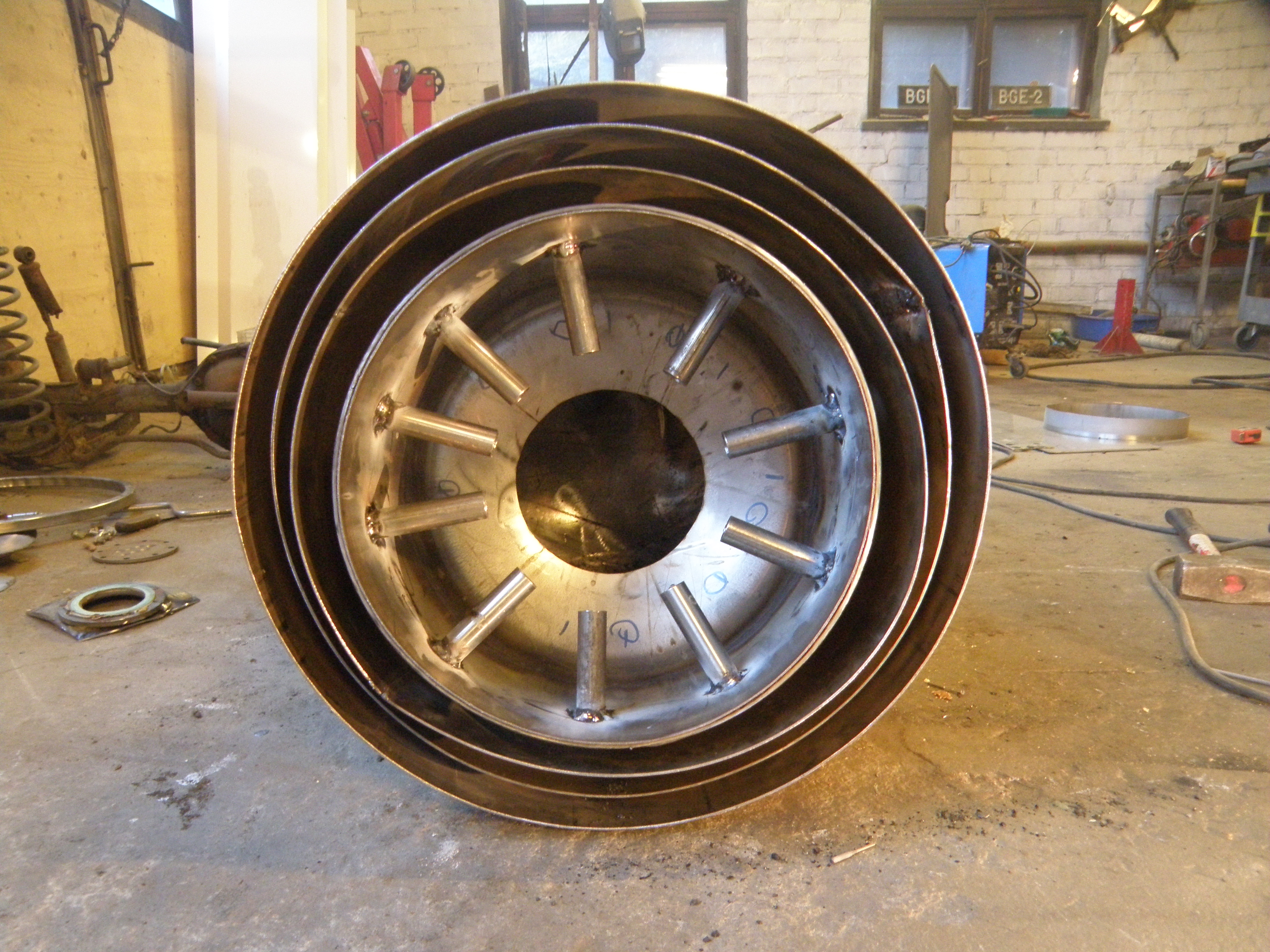

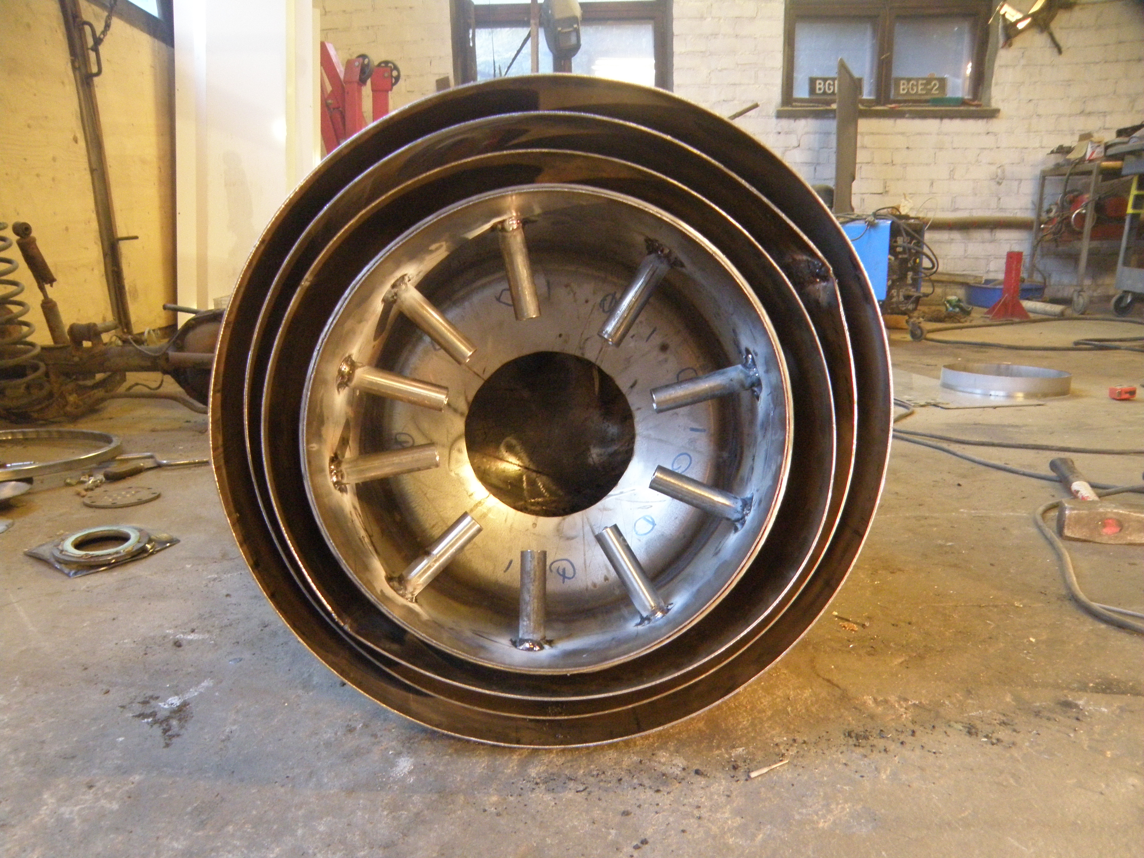

Vautsi.Mähän onnistuin kuvan liittämisessä.
Tai ainakin mulle näkyy, mites muille?

Joo hienosti näkyy!
Ootko ehtinyt jatkaa tosta?
Kaiken laista osaa muistan kyllä nähneeni.
Re: Muita ilmaisuja
Onhan se ihan 95% valmis ja kasaan hitsailtu.Mä olen vaan tosi onneton kuvien latailussa.Semmonen 150kpl niitä on koneella tosta kaasuttimen rakennusvaiheista.Valmiista tuotteesta en löytänyt.Täytyy käydä tallissa korjaamassa tilanne.
