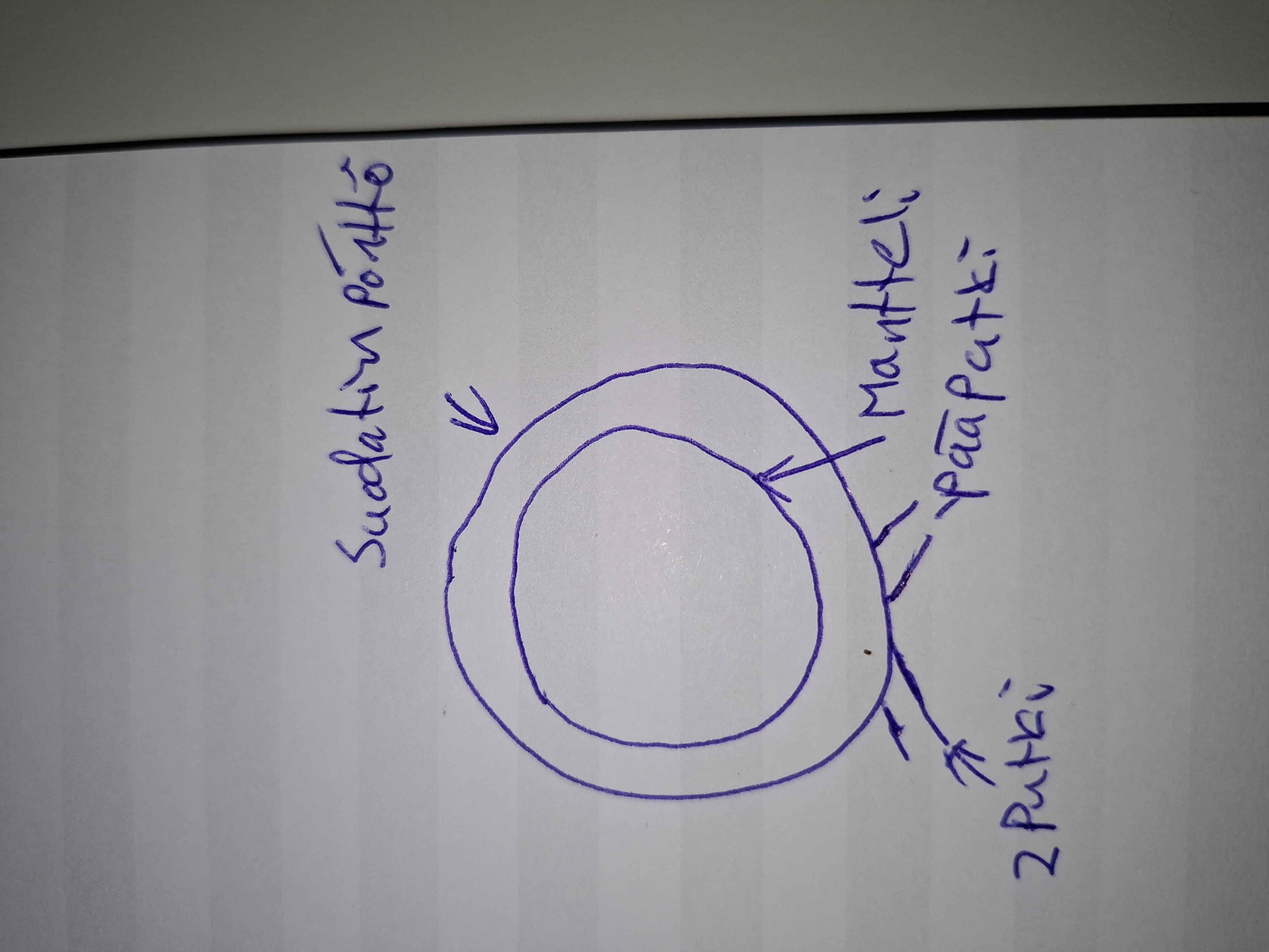

Tuplaputken tarkoitus ei ollut toimia sinäänsä sykloonina/suodattimena.kaikki menee kuitenkin suodatinpönttöön.Ajatus on että 2 putkessa olisi määrällisesti enemmän kaasua mitä muuta tavaraa.eli sukille on tyrkyllä kaasua nopeasti kun sitä pyydetään.
Jako suodatinpöntössä voisi jakaa tuplaputkien osalta myös näin.
1.pääputki kiertää 60% pöntön manttelin kautta
2. 2 putki jossa vain lentotuhkaa/kaasua/höyryä 40%
3.en tiedä auttaisisiko jos pöntön sisällä jako tapahtuisi jollainlailla niin että kaksoispöntön sisällä ,nämä kaksi putken tuhkat/kaasut törmäävät toisiina.auttaisiko se varistamaan tuhkat alas tuhkatilaan ja näin olisi pois sukista ?
