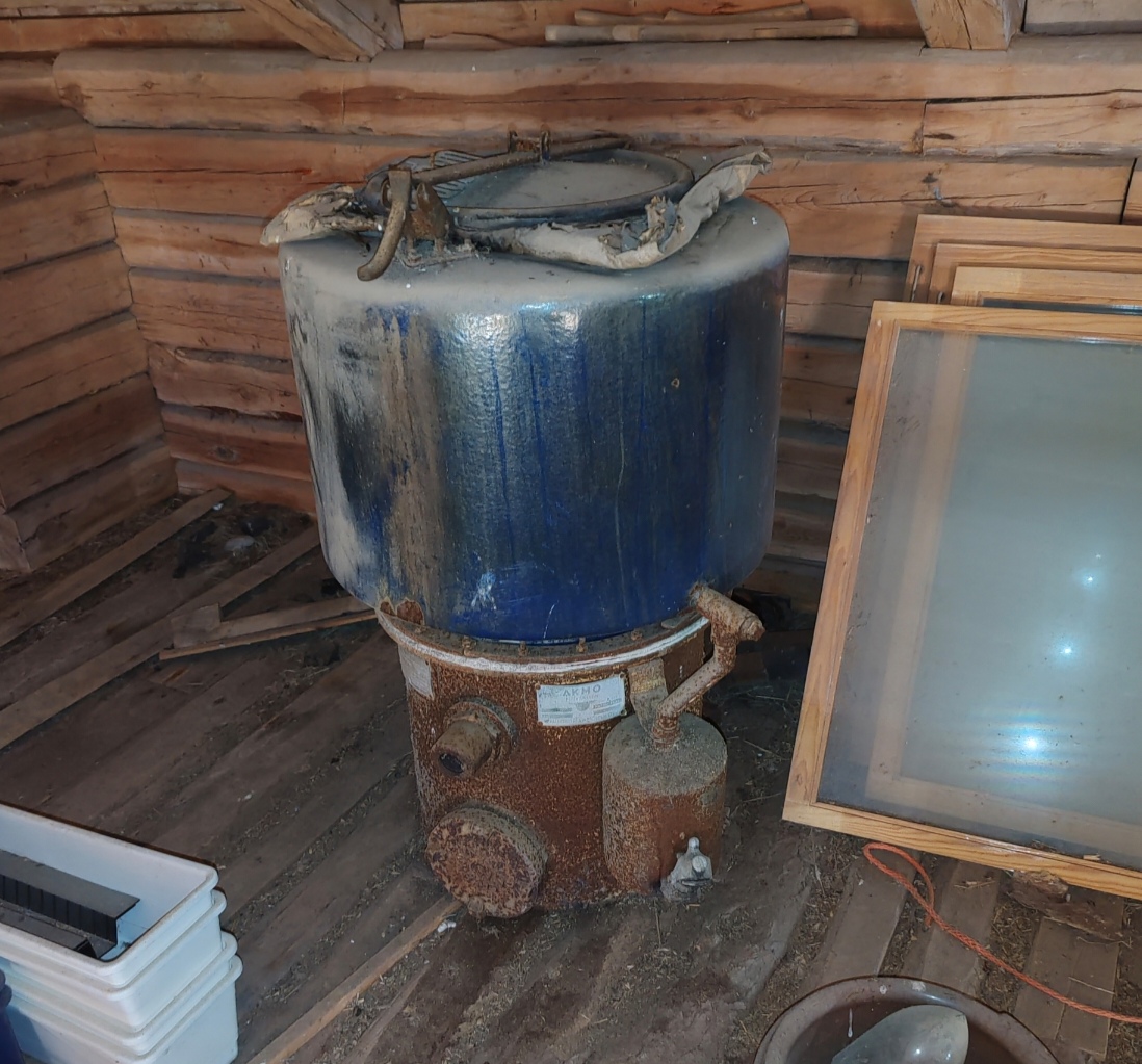

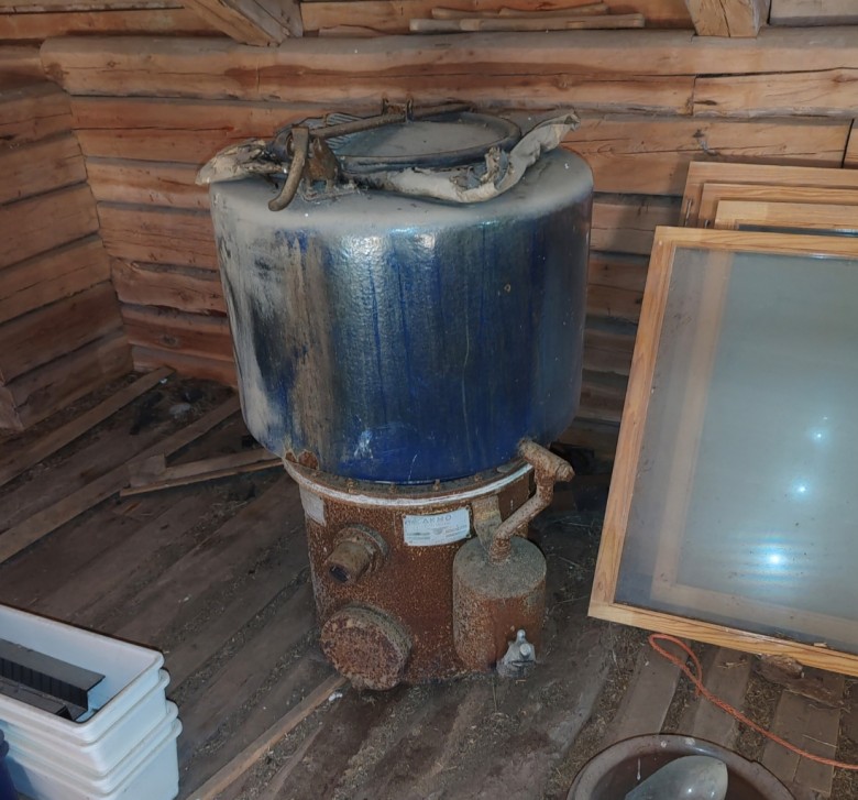

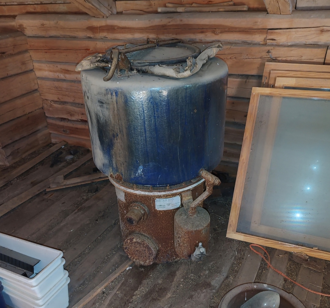

Screenshot_20251014_181449_com_hihonor_photos_SlotAlbumActivity_edit_607036193576194.jpg
Miellän sen alimmaisen luukun tuhkaluuluksi, vaikka siitä kyllä pääsee ronkkimaan myös tuhkasiivilän yläpuolelle.
Tarkistusluukuilla tarkoitan niitä selvästi pohjaa ylempänä olevia luukkuja, joista ei saa tuhkaa ulos, mutta voi lisätä hiiliä. Niitä ei kaikissa akmoissa ole.
Vati on joo pohjaton ja päätarkoitus olla lämmöneristeenä. Uskon kuitenkin, että se voi myös vähentää hiilien karkailua pesästä(?)

Onko tuossa kondensin keruu, jo mukana , kun on tuo pieni säiliö kyljessä,, kun kaasu otetaan alhalta , niin hiilten lentoonlähtö on vaatinut sen "padan"

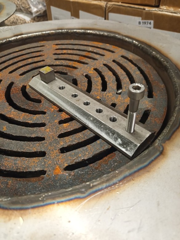

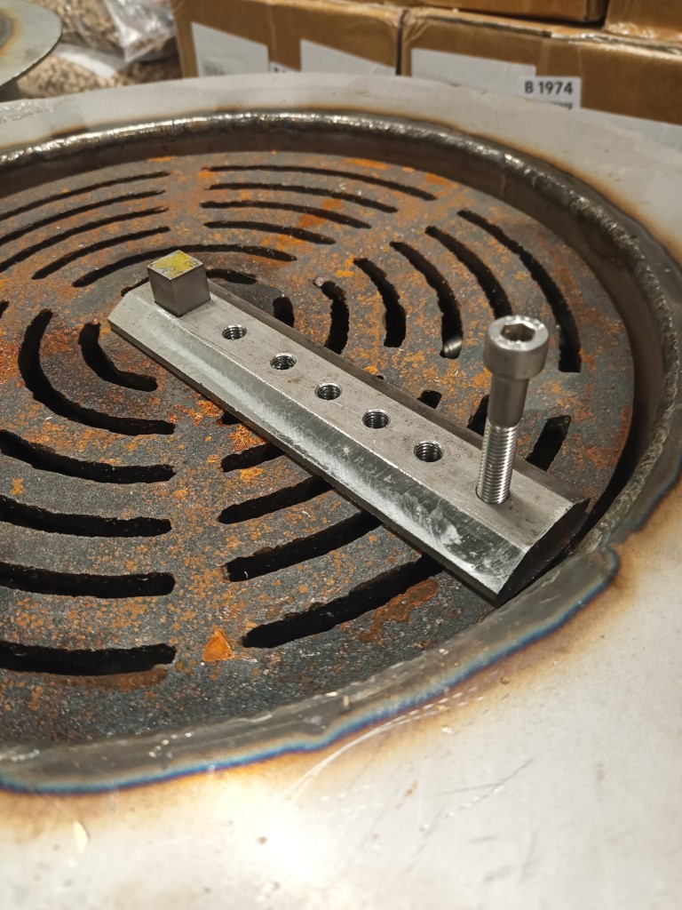

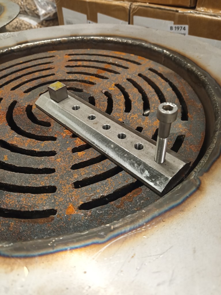

Paulin auton kaavariin tein kierteitä, niin nyt siinä on helppo kokeilla eri tappi ratkaisuja eri kohdissa.
pauli
Viestit: 17
Liittynyt: 23 Maalis 2022, 00:25
Re: hiilipesä kuohkeammaksi
Viesti Kirjoittaja pauli »
Iso peukku 👍
