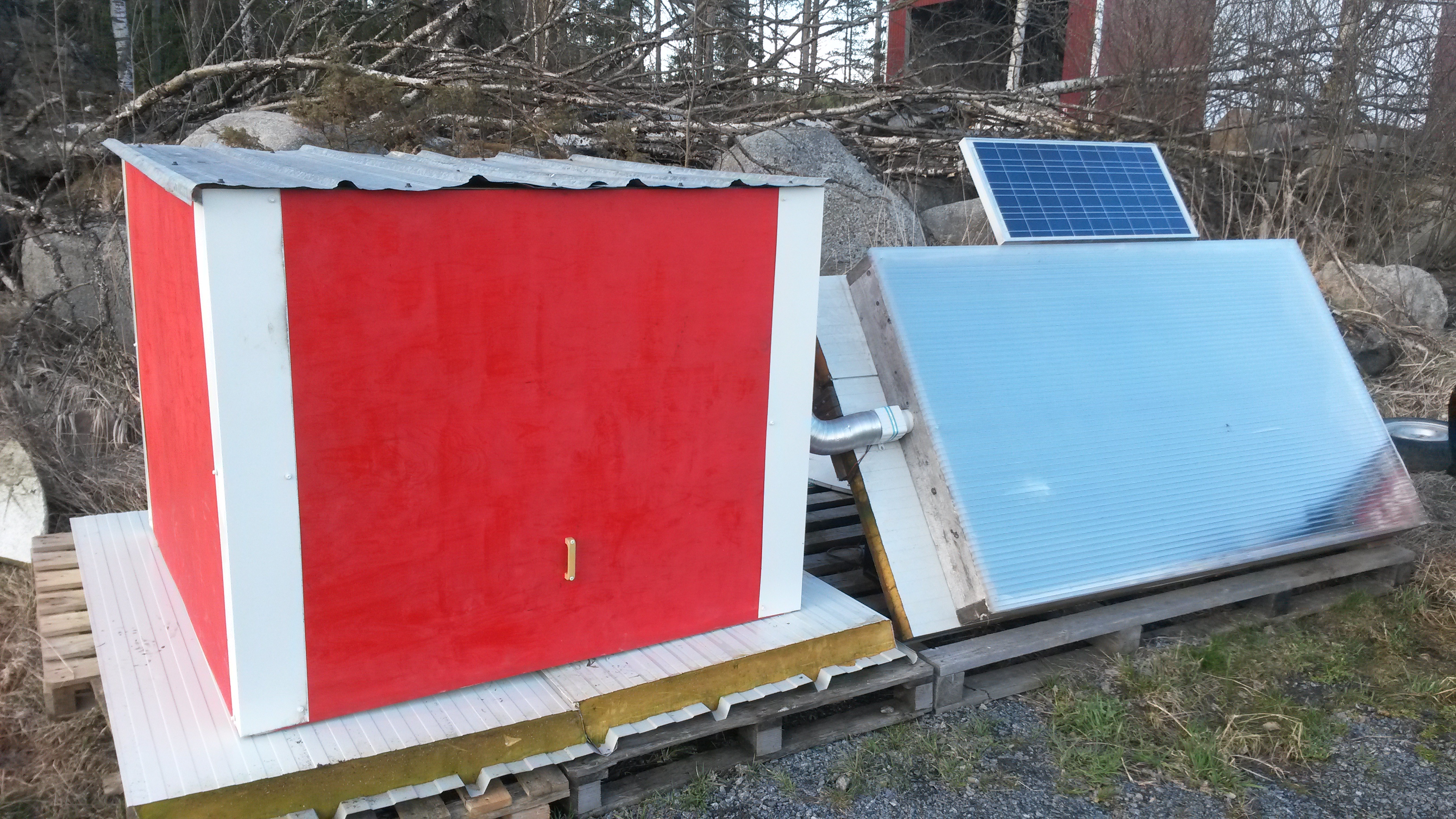

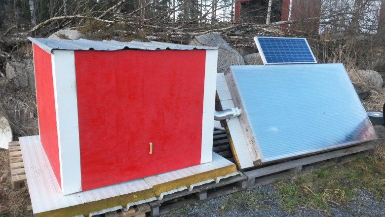

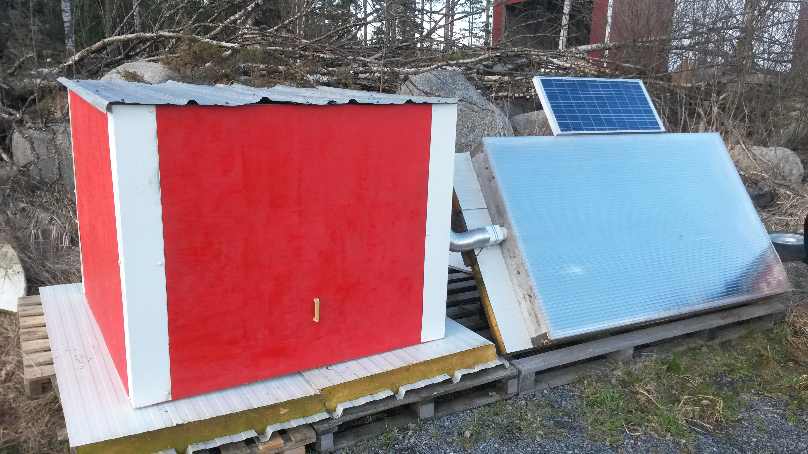

Aika yksinkertainenhan tuo laitteeni on. Muovisen ikkunalevyn alla on musta pelti jota aurinko lämmittää. Aurinkopaneelilla pyörivä puhallin siirtää lämpimän ilman kuivauslaatikkoon. Laatikko on styroksilla eristetty vanerilaatikko, johon mahtuu 1.5m3 kokoinen klapisäkki, tai kauluksilla varustettu kuormalava. Kuuma ilma puhalletaan laatikon yläosaan ja ja se poistuu pohjan keskellä olevasta reiästä. Aurinkoisena kesäpäivänä puut lämpenee 40-50 asteen lämpötilaan, ja niiden kosteusprosentti putoaa lähelle nollaa. Kuution satsin kuivaamiseen kuluu kesällä aikaa parista viikosta kuukauteen.

Paas touko kertoen minkälainen puhallin ja aurinkokenno sun kuivaamossa on, mitä ne noin maksoi ja mistä ne on hommattu.
Lisäksi voinet kertoa, kannattaako jotain toteuttaa toisin.

Puhallin on tuommoinen halpa 12v kanavapuhallin.
https://m.motonet.fi/fi/tuote/386443/Tu ... -2800-lmin
Aurinkopaneeli löytyi varaston nurkasta ja on teholtaan ~12v 50W, eli samaa luokkaa kuin puhallinkin. Paneelin johdot on kytketty suoraan moottoriin, jolloin puhallin pyörii aina silloin kun aurinko paistaa.
Puhallinvalinta ei ole ehkä paras mahdollinen, sillä ensimmäinen puhallin kesti kaksi kesää ennenkuin siitä kuluivat hiilet loppuun. Harjaton moottori olisi luultavasti pitkäikäisempi.
Tuo kuivauslaatikko voisi olla parempaakin tekoa, se on kasattu styroksista ja vanerista liimaamalla. Ilmavirta puhalletaan laatikon yläreunasta sisään, ja ilma poistuu pohjan kautta. Kun kuivuriin laitetaan klapisäkki kuormalavan päälle, ei ilmavirta juurikaan ohjaudu puiden läpi. Jos ilma pakotettaisiin puiden läpi, olisi kuivatus varmasti paljon tehokkaampaa.

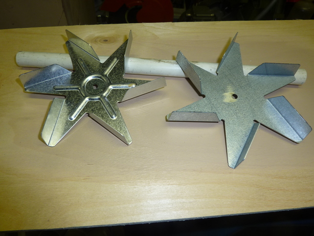

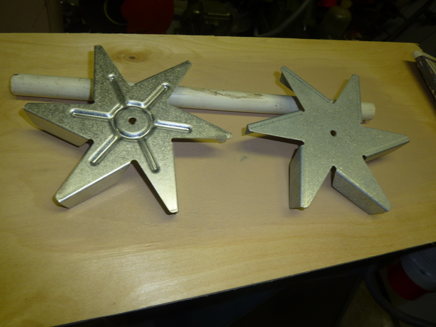

Tarvisetteko puhaltimen siipiä?
Mulla olis muutama kymmenen vasemman ja oikean käden siipiä halkaisijaltaan 150mm, 0 Eur / kpl, tässä muutama kuva:
