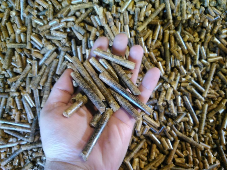

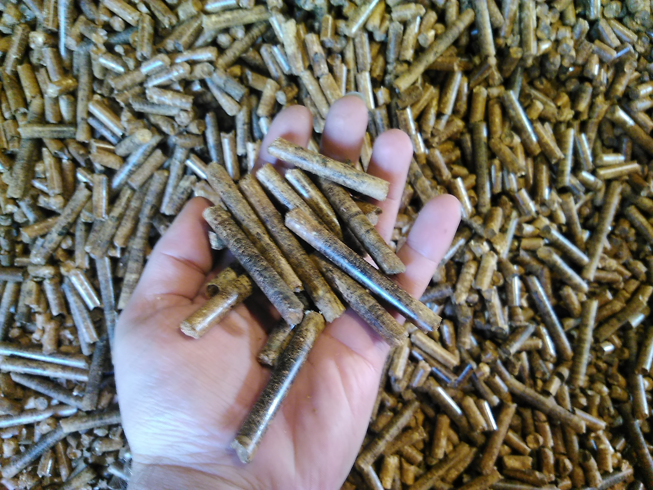

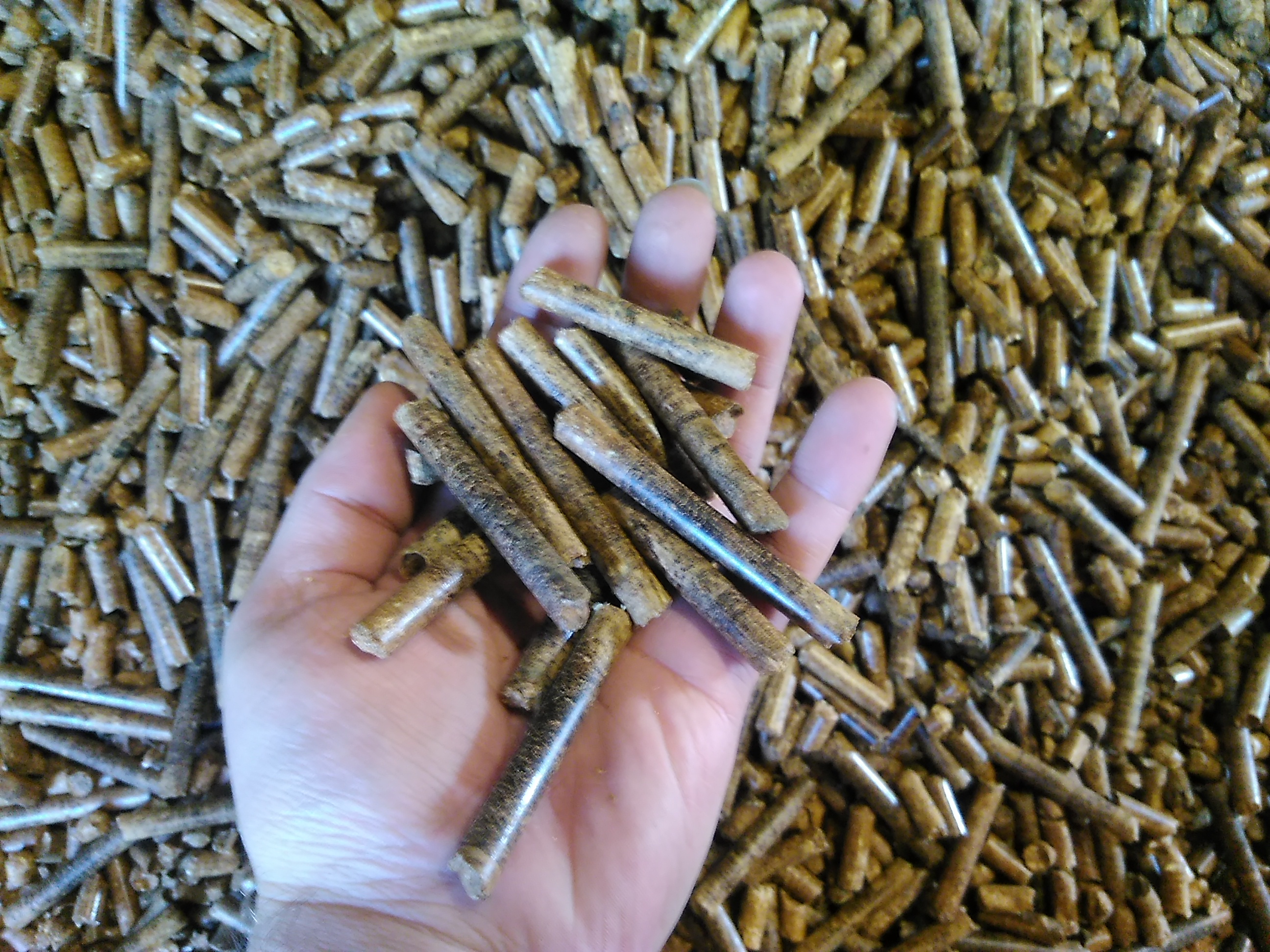

Kun nyt tämmöinen aihe on avattu niin minäkinpä kysyn viisaammilta mielipidettä. Olen nyt saanut päivätyön pellettitehtaalta, ja olisi mukava jos voisi tankata pellettiä autonkin tankkiin. Tästä on ilmeisesti joku tehnyt taannoin kokeiluja, ja todennut että pellettiä voi käyttää tavallisessa häkäpöntössä jos pöntön vain ajaa tyhjäksi ajon päätyttyä. Onko pelletin käytössä muita huomioon otettavia asioita? Pelletin kastuminen ja hajoaminen taitaa olla se suurin ongelma, pelletti on myös tiivistä ja tarvii siten melko pienen tulipesän ja hyvin tunkeutuvan suutinvirran.
Pellettitehtaalla jossa työskentelen käytetään raaka-aineena lämpökäsitellystä puusta peräisin olevaa purua. Tästä syystä pelletit ovat tavallista kovempia ja laadukkaampia.
http://www.kapets.fi/news/lampopuupelletti/
Kylmiä pellettikoneita aamulla käynnistettäessä syntyy sivutuotteena erikoiskovia- ja pitkiä pellettejä, jotka voisi olla omiaan häkäpönttökäyttöön. Ajattelin ottaa muutaman säkin näitä mukaan lammin reissulle, ja kotimatkalla kaataa ne viimeiseen pöntölliseen testiksi.

Ota yhteyttä Vesa Mikkoseen. Hänellä on kokeiltua tietoa pellettien kaasuttamisesta. Voin ottaa mukaani Lammille Puukaasuttimen rakennusohjeet -kirjan. Siinä on artikkeli pellettien kaasuttamisesta.
Pellettikaasuttimen pesään pitäisi voida syöttää pellettiä kuormituksen mukaan. Isossa siilossa pelletti hajoaa ja puuroutuu.
Re: Eri puulajit pk-käytössä.
Juu toki olen mikkosen kirjasta lukenut pellettikaasuttimesta kertovan osion. Tuumin vain että voisinko käyttää pellettiä volvossa ilman kummempia muutostöitä. Huhuja olen kuullut että pelletin käyttö tavallisessa häkäpöntössä onnistuu jos auto käynnistetään pilkkeillä, mutta kesken ajon lisätään pönttöön pellettiä, ja ennen auton sammutusta pitäisi olla kaikki pelletit poltettu pois siilosta. Tällöin pelletin viipymäaika polttoainesiilossa jää mahdollisimman pieneksi, eikä se ehdi vettyä.

Kokeilemalla tuo selviää.
Paahdetuissa pelleteissä ei vettä pitäisi olla, eikä niiden sitä pitäisi imeäkkään.

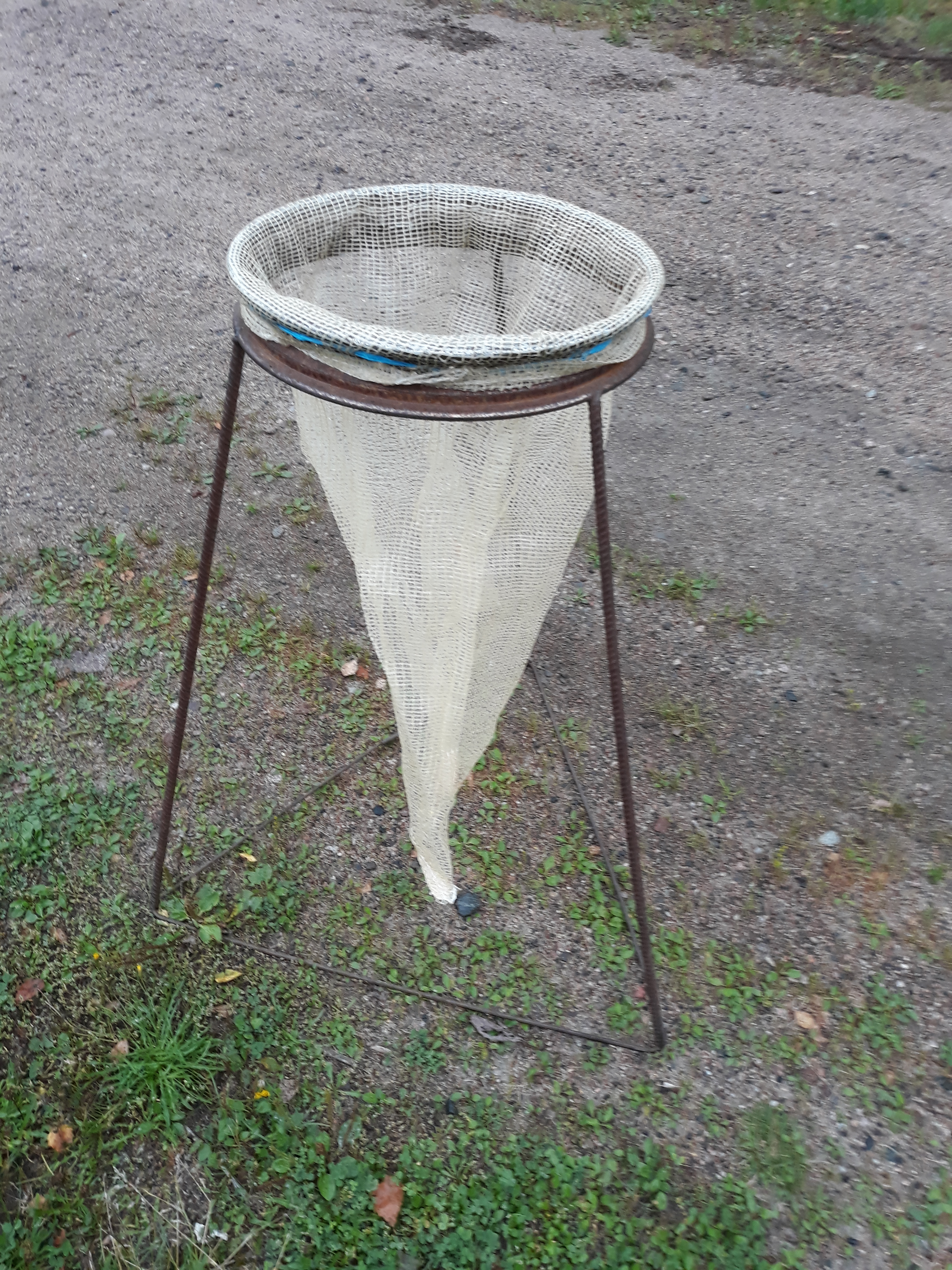

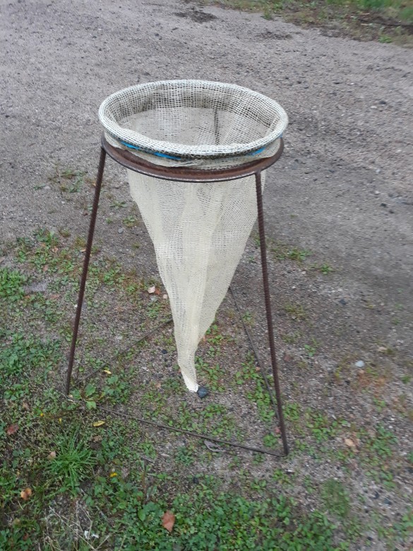

Onko tietoo?
Nimittäin miten säkitetään kätevästi pilkkeet ja hakkeet.
Minulla on tuossa traktorin peräkärry täynnä haketta ja verkkomallisia klapisäkkejä.
Työlästä puuhaa lumilapiolla tuo pakkaaminen.

Lapio on paras väline säkittämiseen. Minulla on tällainen säkitysteline, saa lapioida kaksin käsin. Näin mallin kerran yhdellä hevostallilla jossa säkitettiin hevosenpaskaa.
