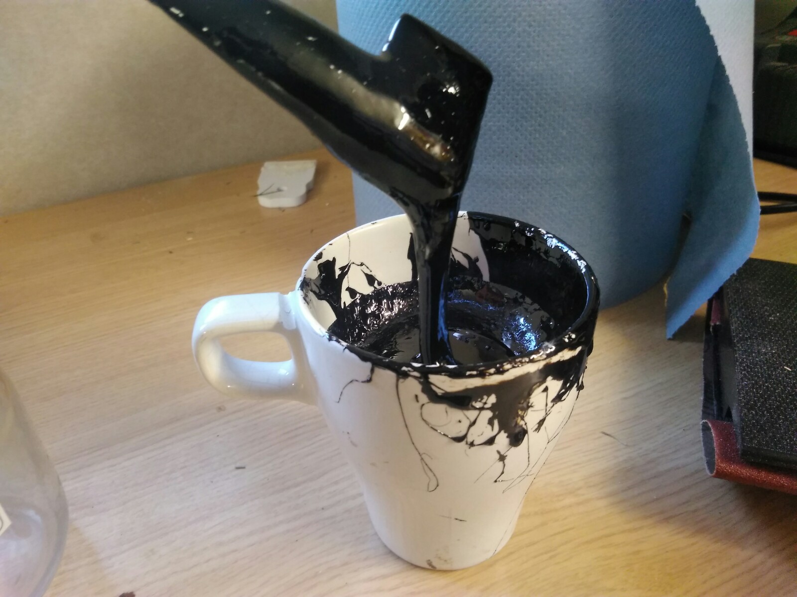

Pönttöä purkaessani huomasin että esikuivatus vaipan alaosaan oli kertynyt tervaa. Lauhteen poistoputki ei ole aivan keruukourun alimmaisessa kohdassa, joten raskain terva on kerääntynyt lonttokohtaan. Käänsin siilon kyljelleen ja valutin tervat talteen. Tuloksena sain kahvikupillisen puhdasta, täysin hautatervaan verrattavissa olevaa tervaa. Olin yllättynyt tervan laadusta, se on täysin puhdasta mustaa tervaa jonka koostumus on huoneenlämmössä hunajaan verrattavissa.
Aloin miettimään että josko häkäautoilun sivutuotteena voisi saada enemmänkin tätä mustaa kultaa. Lauhdesäiliötä tyhjentäessä sieltä pohjalta tulee aina pieni määrä paksumpaa mustaa tavaraa. Tämä pitäisi vain kerätä talteen. Ehkä siilon ja lauhdekanisterin väliin voisi tehdä sakkakupin johon terva kerääntyisi?
Olen tähän asti kerännyt suuren osan lauhteistani 60l tynnyreihin, joita minulla on muutama täyttä käyttöä odottamassa. Ehkä niihin kaadetut tervat ovat ajan kanssa laskeutuneet pohjalle ja nyt ne voisi valuttaa talteen?

Minä olen kerännyt tuota lauhdetta 30 litran astioihin ja odottanut että terva kerääntyy pohjalle.Sitten ottanut talteen.Tervattu puusuksia , kukka laatikko ynnä muita puuesineitä ja suojattu metalliesineitä kuumentamalla liekillä metalliin siveltyä tervaa. Pysyy paremmin kuin se teollinen nykyterva joka myydään tervan nimellä.
