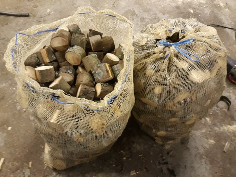

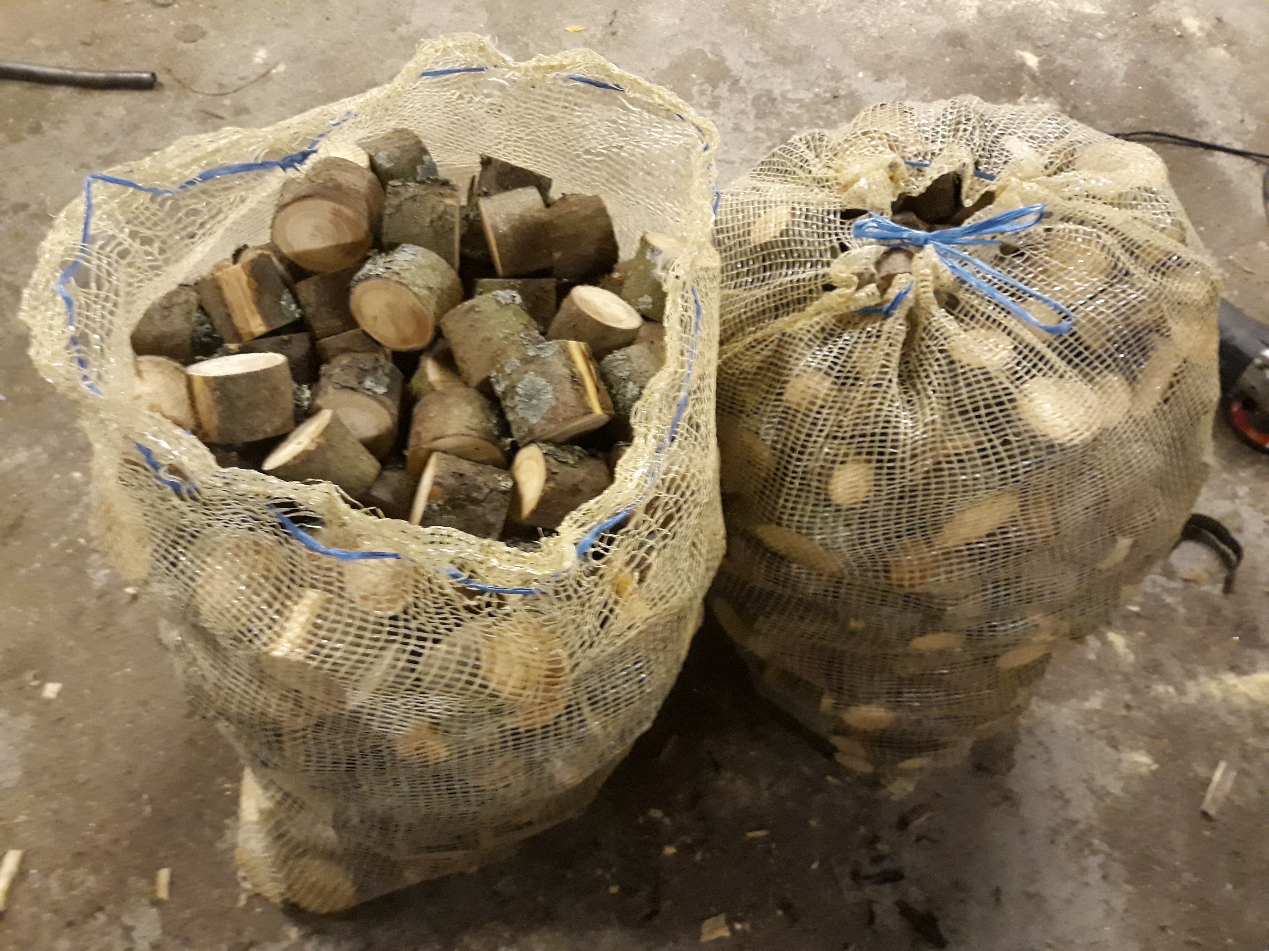

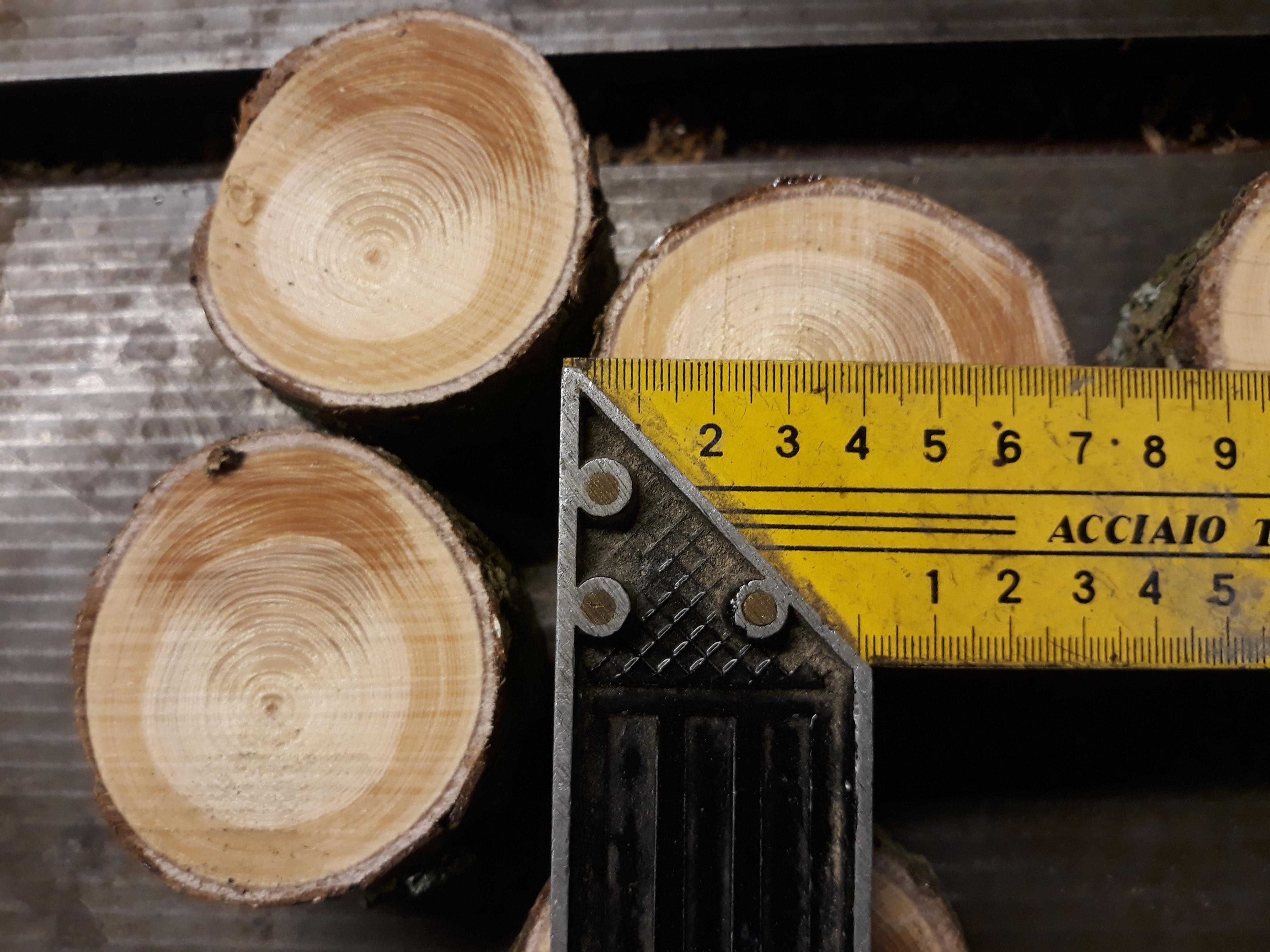

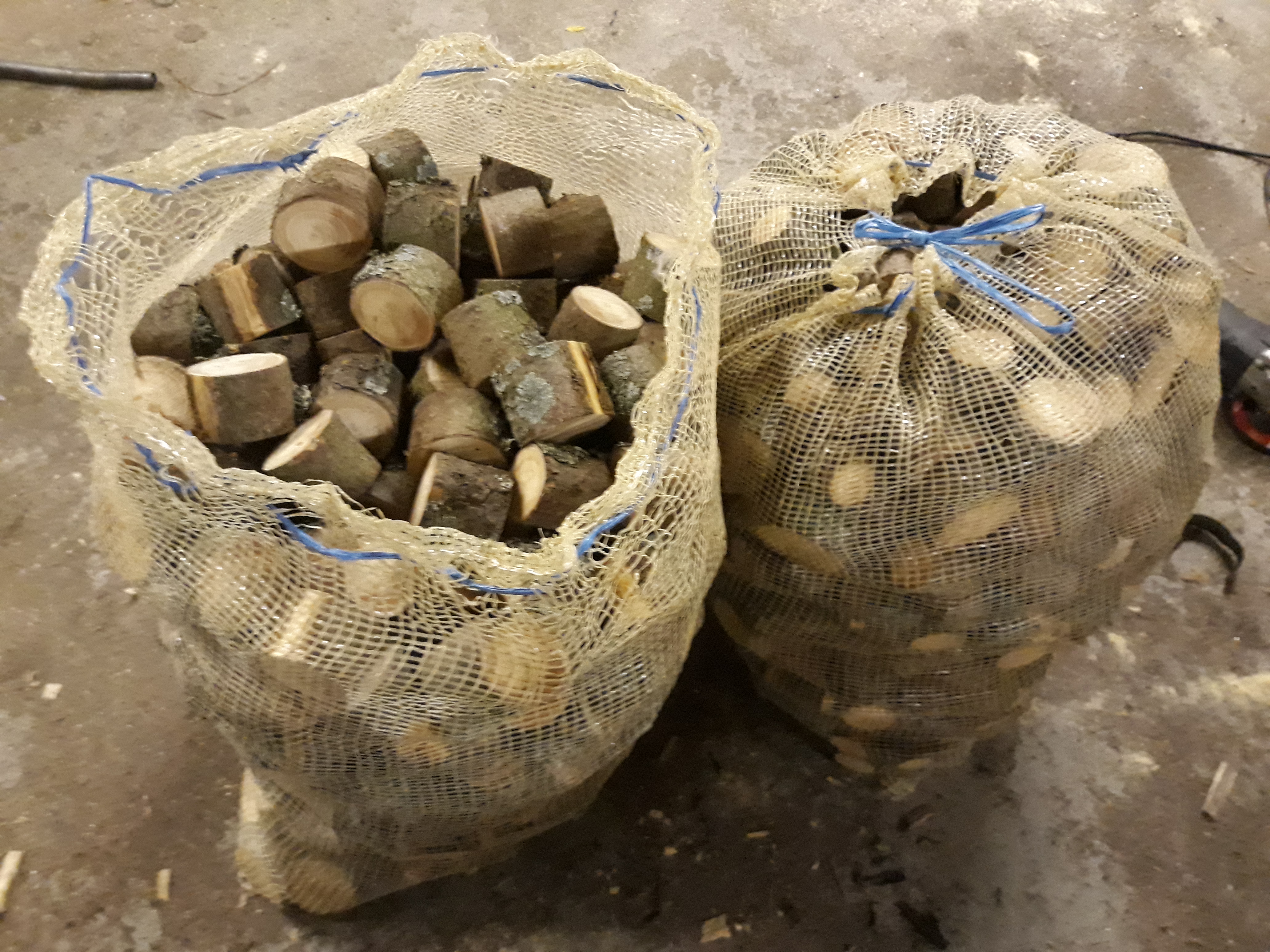

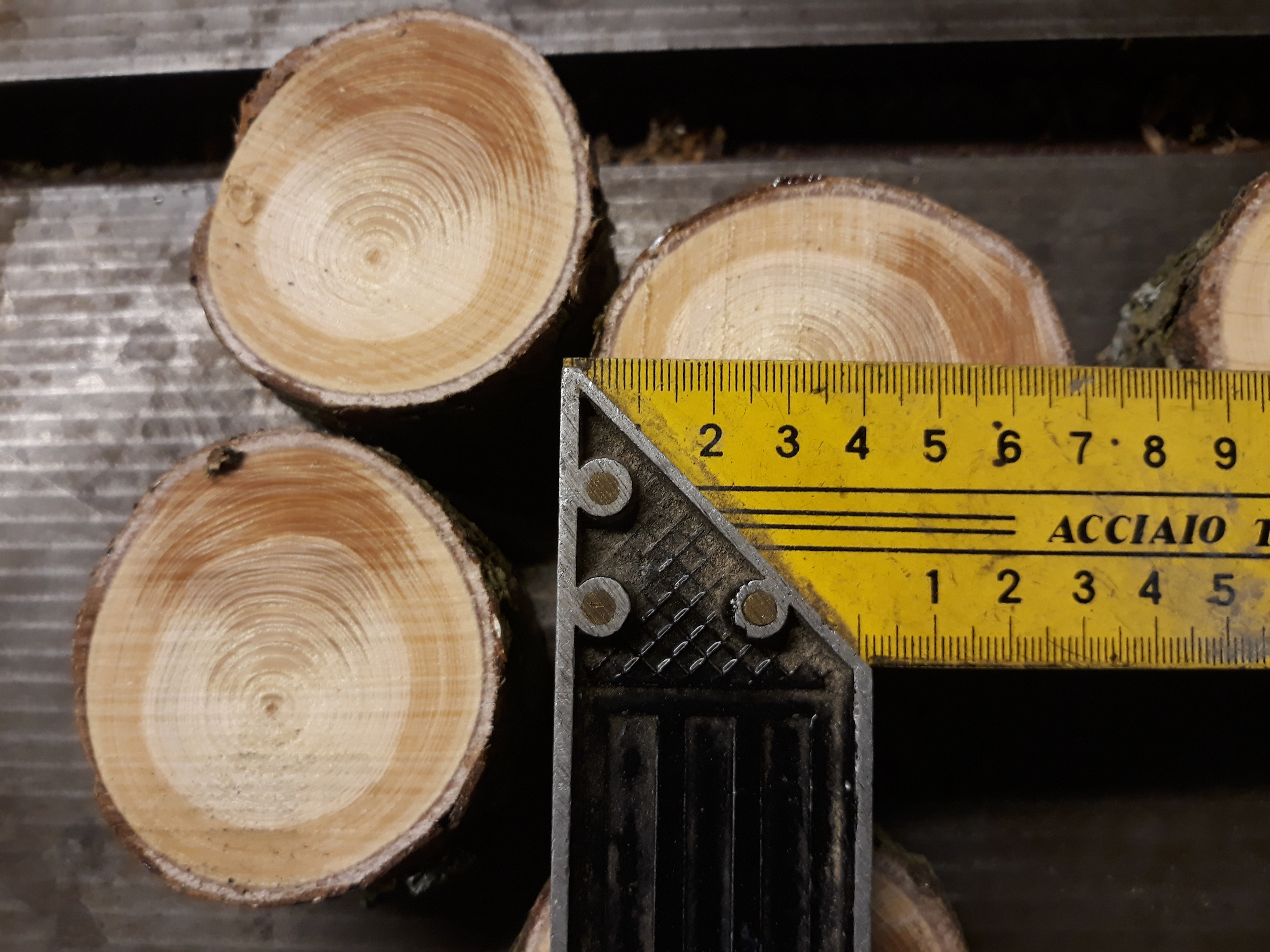

Olin juuri pilkkeitä tekemässä ja tein pari säkkiä pilkettä paksuista kuusenoksista. Tuossa edellisissä viesteissä vähän varoiteltiin kuusen käytöstä mutta laulussakin sanotaan että "onni suosii rohkeaa". On tiukkaa puuta ja pihkaista ja painavaa. Armeijassa sissinä ollessa opetettiin että kaminassa pitää polttaa kuusta koska se palaa kaikkein hajuttomammin. Olen tässä viime aikoina katsellut kuusen oksista tehtyä nuotiota useasti ja se palaa tosi puhtaasti ja siitä jää hyvä hiillos. Pitää kuivattaa säkit hyvin ja sitten kokeilemaan....

Kuivat lehtipuupilkkeet tuli päästettyä Volvon pakoputkesta ulos ja tuoreella ei pysty ajamaan. Piti siirtyä kuuseen kun sitä sattuu olemaan kuivana. Kuusella on tullut n. 2000 km ilman, että seassa on ollut yhtään lehtipuuta.
Kuusen käyttöä varten kuristuksen kokoa piti kasvattaa. Tulipesärengas on nyt 110 mm. Lisäksi pilkkeet tulee olla pienempiä, n. 20 mm kanttiinsa.
Vanhat väitteet, että kuusi syö hiilet ei ole kuitenkaan ihan perättömiä. Hiilet häviää ajon jälkeen. Ajon aikana niitä kyllä siellä tuntuu kohennuskepin tuntuman perusteella olevan.
Esilämmitys vie pari minuuttia pitempään kun pitää odotella uusien hiilien muodostumista.
Ajoa tulee keskimäärin vähintään 250 km viikossa.
